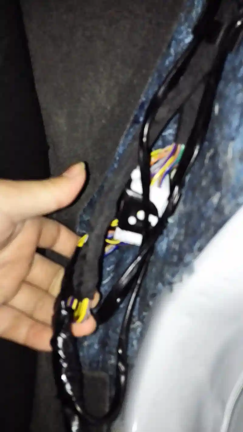

赛欧3低配的音响系统配的是4门喇叭,但是经检查是2声道的输出,主要是原装收音机机头后就2路输出,原装尾线也就是前门两路输出,后门喇叭是并在前门喇叭上的,那么问题来了,换了安卓导航后你调EQ的时候将音效点往后门位置拨动,那边没有出声,安卓主机自带4路输出变成了鸡肋,原装的四门喇叭的问题来了,拆开喇叭发现喇叭是4欧的,前门和后门喇叭并联之后喇叭的阻值变2欧,玩音响的人都知道喇叭和功放一定要匹配才会出好声音,功放是4欧输出的,喇叭也要是4欧的,如果是8欧的功率会变小,声音也没4欧的声音大,如果是喇叭是2欧的,功放输出是4欧的,长期使用就会造成不匹配的结果就是烧功放,看论坛有人改了四路输出,从安卓主机后引了2根线分别带前门踏板下,把后门喇叭和前门喇叭链接线断开,再接入后放的线上,真正意义上实现4路输出,还有就是改音效一定要匹配,有改过的老司机来说说!
右前门边的线束
蓝黑和白是后喇叭的线
那个黄蓝粗线是我从主机后引出来的线
