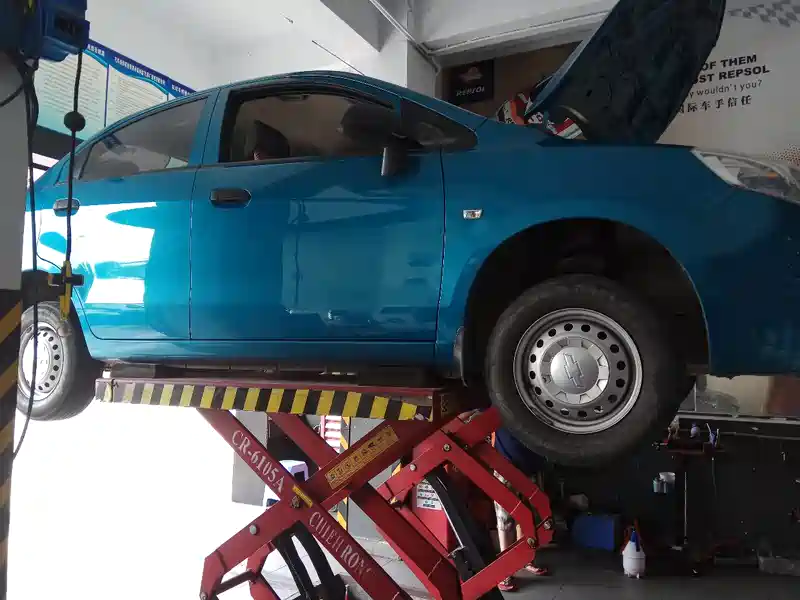

为什么要更换怠速马达?因为车子今年频发发生怠速状态开空调就熄火的问题。为什么不找4s?因为车子刚刚过保,4儿子要收500块一个,你造吗?   再说从去年我就陆续去4s哪里检查过好多次,都是敷衍得过且过,不是洗这个就是洗那个,完全没效果,今年年后2万5公里的车子所有滤芯换过,火花塞换过,节气门怠速马达清洗过2次,匹配过电脑刷了ECU都不能解决问题。            车子症状描述:车点火能正常运行,不开空调完全没问题,开空调后偶尔怠速不稳定,高至2000转 低至400转  然后就会熄火,特别是在车子长期运行后换挡稍微慢点都会立刻熄火,对行车安全有极大隐患。所以!我奉劝各位车友一旦出现上诉情况  在没过保情况下 立刻 马上 要求4s给你们换怠速马达,千万不要听信4儿子忽悠清洗什么什么,那是浪费钱。       好了,换的过程很简单,5分钟搞定了。准备一个短的十字螺丝刀即可。以下是步骤
去过4儿子哪里怎么检查都说不出个结果,所以就自己网上查点资料,自己动手
