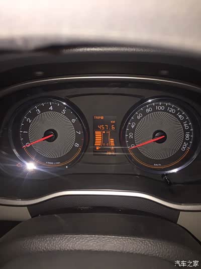

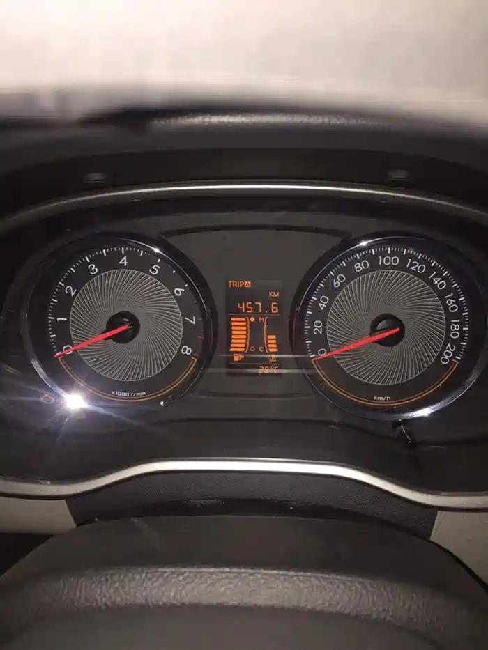

车子越开越进状态,现在油耗低至堪比飞度了,目前出现的车门异响解决不了,只感觉是玻璃接触车门塑料的声音……
小计A,共457.6公里(没加满前还有三格油)
加了150元92汽油,150/457.6=0.327元/公里,走了市区50公里,县道350公里,山路50公里

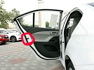

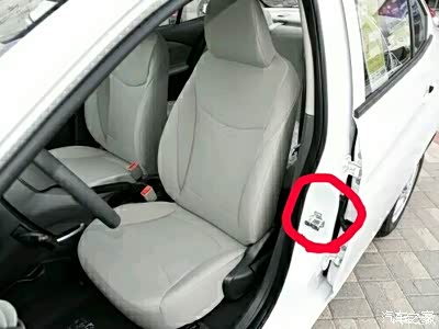

kkysl0923 关禁闭 已屏蔽
amt1.3。5000公里 0.55路过
昵称哪个不被占用 关禁闭 已屏蔽
标致408
从来不看小倭寇的车 2017/08/17 23:11:16 发表在 板凳
是主驾驶室的车门异响吗?我的以前就是一直一刹车或者急转弯,甚至颠簸的路面都会“咕吱咕吱”的响,后来看论坛说在门扣处涂黄油,我弄了一点在门扣处,门上对应的位置也涂点,现在不响了,你也可以试试。
能不能把你说的位置发个照片啊,谢谢。
现在开始上课 关禁闭 已屏蔽
途观L
昵称哪个不被占用 2017/08/24 08:34:26 发表在 19楼
能不能把你说的位置发个照片啊,谢谢。
就是这两个位置
