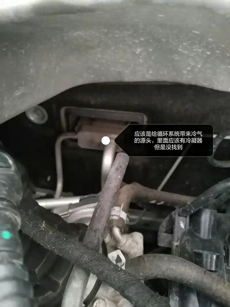

一直就迷恋着自己的小欧,看哪不顺眼就折腾一下,目前自己动手换了LED大灯泡、冰蓝示廓灯、倒车灯和阅读灯,空调滤芯,车载CD(某宝买的迈腾改),扶手箱LED电子表脚垫啥的就不算了。这不前几天25000保养,自己换了空气滤芯、空调滤芯、汽油滤芯在路上,感觉跑了这么多也该换汽油滤了。同时琢磨了空调的清洗问题,因为家里的挂机内外机都是自己洗的,感觉应该没问题,但是有几点疑问不得解。。。
按家用空调来说,内机有风筒和冷凝器,外机有散热片。在赛欧上研究半天,风筒找到了在空调滤芯下面,相当于家用外机散热片的找到了,应该就是前脸的水箱。但是相当于家用内机的冷凝器没有找到。。。
总感觉应该有冷凝器的地方没有发现冷凝器,这个长方体的里面应该有个散发冷气的东西而且不应该这么小才对啊。请注意分出来的一粗一细两根铝管。
手指的地方里面是进风口,可以轻易摸到车里面的空调滤芯,副驾驶玻璃下面那块塑胶板可以通过四个塑料卡扣一个铁螺丝来拆掉看见进风口。
进风口附近的制冷长方体出来的铝管走向空气滤芯侧下方
两根铝管在空气滤芯前面、左大灯的后面出现,走向水箱左侧。那个银色编织网是LED大灯散热网。
两根铝管或通向油尺下方圆柱体或通向水箱,之间是联通的
油尺下面这个圆柱体个人感觉是压缩机
在水箱上撕下来一个标注空调系统的标签
目前为止没有找到想象中的冷凝器,下面看车内。
放置空调滤芯的地方
中间是空调滤芯格,下面是风机,上面是通几个出风口的通道、从外面进风口可以摸到空调滤芯的口也在这里、进出怎么在一起?没细研究,可能是用空调滤芯隔开吧。
几个出风口应该是直通空调滤芯的,路上不可能有冷凝器之类的。此处注意一下我的新CD,嘚瑟一下??
整个空调系统看了一遍,要么是冷凝器很隐蔽,要么是没有这个感觉中的东西。根据洗家用空调的经验(都是断电操作,请注意),内机风筒和外机散热片是最脏的,内机冷凝器基本没什么污垢,内机风筒一层厚厚的黑色尘土,要洗洁精喷水或清洗剂并且用刷子使劲刷还刷不太干净,车载空调的风机叶片在空调滤芯口可以用手电看见,我的还挺白的没什么事。家用外机散热片之间尘土满满(断电!断电!断电!)用洗车机冲了两遍基本干净,汽车水箱前些天洗车给冲了一下,也冲出一些脏东西(当然拆中网清洗最彻底也最费劲)。
这几天就研究洗车载空调了,看了车友发的一个是免拆,打开制热最大风,从进风口喷清洗剂。一个是说有可能烧了风机。
综合我自己的情况,免拆清洗的是没多少灰尘的风道和基本干净的风机(因为从进风口喷几乎是直喷风机)没有找到那个想当然中的不知道干不干净的冷凝器,还有烧风机的危险(喷多了肯定要往风机回流,因为介绍说关了所有出风口吹)得不偿失了,水箱也洗了,感觉都挺干净的,就换个脏的厉害的空调滤芯得了。
以上是我对新赛欧空调系统的粗略研究,纠结这个冷凝器(蒸发器)这个东西。

车头最前面有两个,一个是水箱的一个是空调的冷凝器,两个前后叠放。车里面中控中间下面有一个冷凝器。小的,不大。不知是不是这样叫来着,反正两个都是空调制冷用的
2017-08-15 11:42 回复
风雨星光 关禁闭 已屏蔽
冷凝器你是看不到的,要拆的话得把整个中控搬掉。车头靠近风扇的那个是散热的,也相当冷凝器。
受教了,看来中控里面那个只能用风机吹清洁剂进去洗了,为了风机的健康还是不折腾了
原来是这样,学习了

最好一年洗一次,车内的可以用风机吹进去洗,车头的可以拆前保险来洗,也可不拆,直接把清洗剂喷在内外两侧,用延长的管再喷到水箱与冷凝器中间的空隙内,等5分帅后,用自来水管从进气栅格那往内冲,从上冲到下,冲干净点。

中控中间位置就是蒸发器,在内饰板下面,我今年洗的,效果明显。买蒸发器清洗剂,从副驾风扇那往中间出风口方向喷,然后静置约10分钟,最大风量,外循环吹干。现在2档对着吹,冷得哆嗦。
