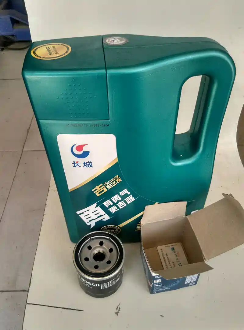

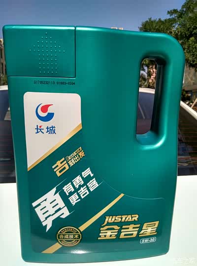

网购的机油机滤~
自首保后就脱离4S店,一直在某宝官方旗舰店购买这个系列的机油,今年跑的少,就选半合成的~

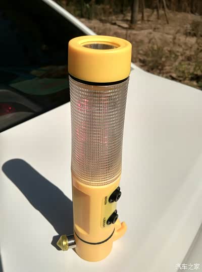

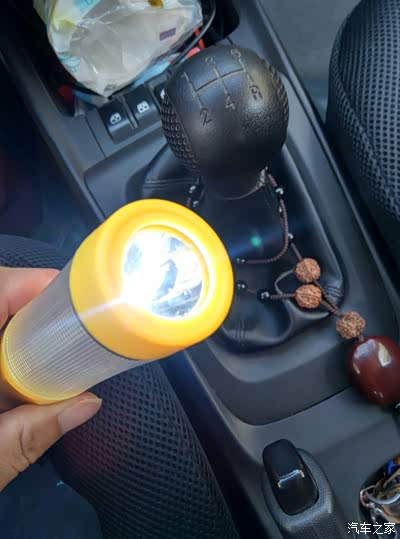

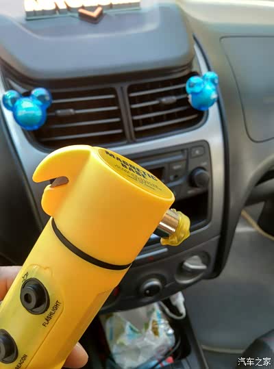

买机油送的机滤型号不匹配,就让送了个安全灯,吸后备箱盖上,还能当警示灯用~
一端是手电~
另一端是安全锤和安全带刀~

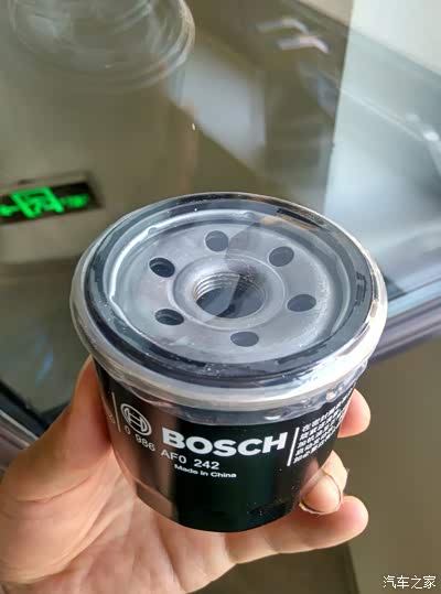

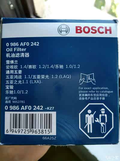

网购的机滤~
这个型号是匹配赛欧车的~

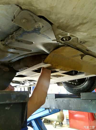

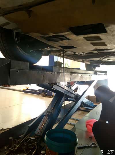

升降机升起来,先放掉旧机油~
再更换机滤~

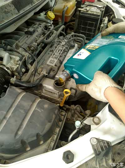

最后添加新机油,加了3升刚过一点,剩下的放后备箱,缺了自己随时添加~

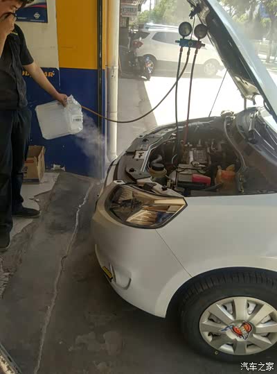

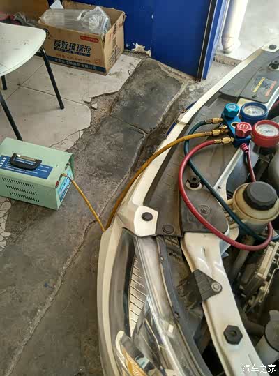

车车到今年已使用了三个夏季,空调制冷效果明显变差,得加冷媒了~
先抽干净管路里旧的冷媒,这个东西的味道挺难闻的~

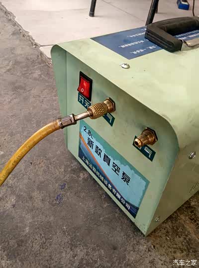

用真空泵抽~
抽了十几分钟,按师傅的话说,抽的越干净越好~

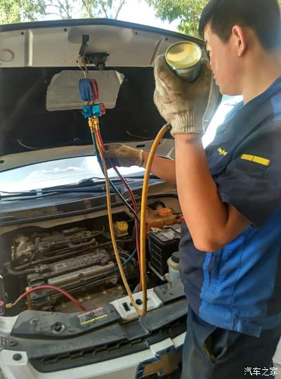

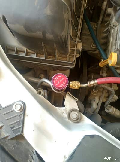

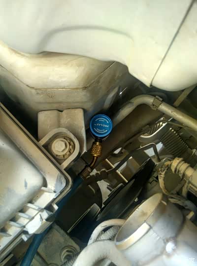

蓝色的是冷媒管低压~
红色的是冷媒管高压~

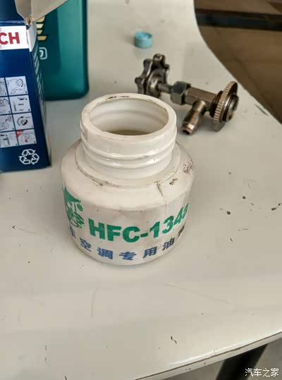

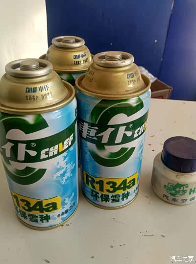

抽干净后,先加瓶空调油,润滑下~

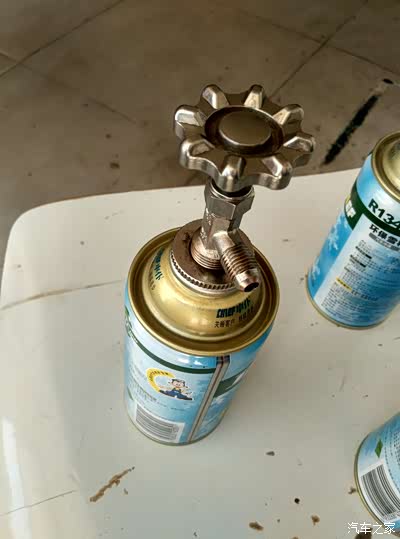

再加入冷媒~

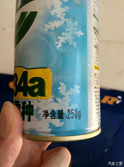

一罐250克,总共加了3罐~

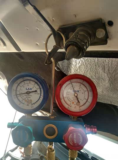

冷媒加入中~
高压1.5,说明已加足~
