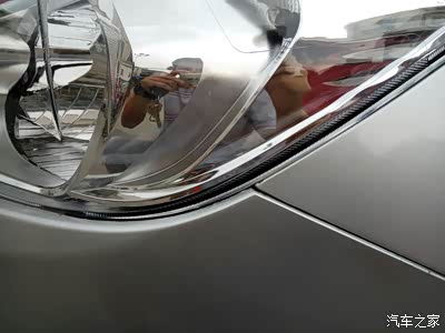

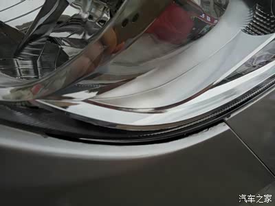

今发现欧三前刚左侧靠灯处裂一缝,究其原因,回想起以前车头怼过大号垃圾桶,还不止一次。修车的师傅说这个是里面的卡扣坏了。换杠,喷漆,得个几百,不建议我修。
去4s店换个原厂新的大概多少钱?

原厂的保险杠,连工带料1200元,从图上看,你的这个没多大问题,真心不建议更换!

hyenry 关禁闭 已屏蔽
赛欧
我的和你一样,把把那缝塞点东西一挤就行,我塞的3M双面胶

换了你会后悔的还不如现在的好呢,我的被别人车顶了个洞换了个新的还不如原车的呢。
建宁黄傲 关禁闭 已屏蔽
某宝上大概200-300,买回来喷漆安装200-300,一共5,6百块搞定。

保险杠不是实在要换就不要换了吧,我们厂就是给大众供应保险杠的,要换的保险杠跟新车用的保险杠质量上差远了,包括原料,工艺,性能等等,肯定跟新车原装的没法比,所以能不换就不换。。。

好的,参照8楼的兄弟说的塞了3M胶,挤进去的。感觉挺好
