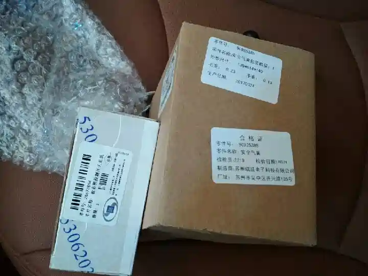

买车快两年了,导航是买车时送的,用着还行。就是切歌是要看一下,不太安全。最近终于下决心改了它。经常在科鲁兹论坛逛,萌生启发,不换方向盘,购买多功能方向盘按键,割掉方向盘上多余的,把开关粘上去。这样就和幸福版的一样,而且节省费用。上某宝的和4s店的价格一样,果断4s订货。全部原厂配件。
原厂游丝,多功能按键
原厂方向盘线束
集体照
