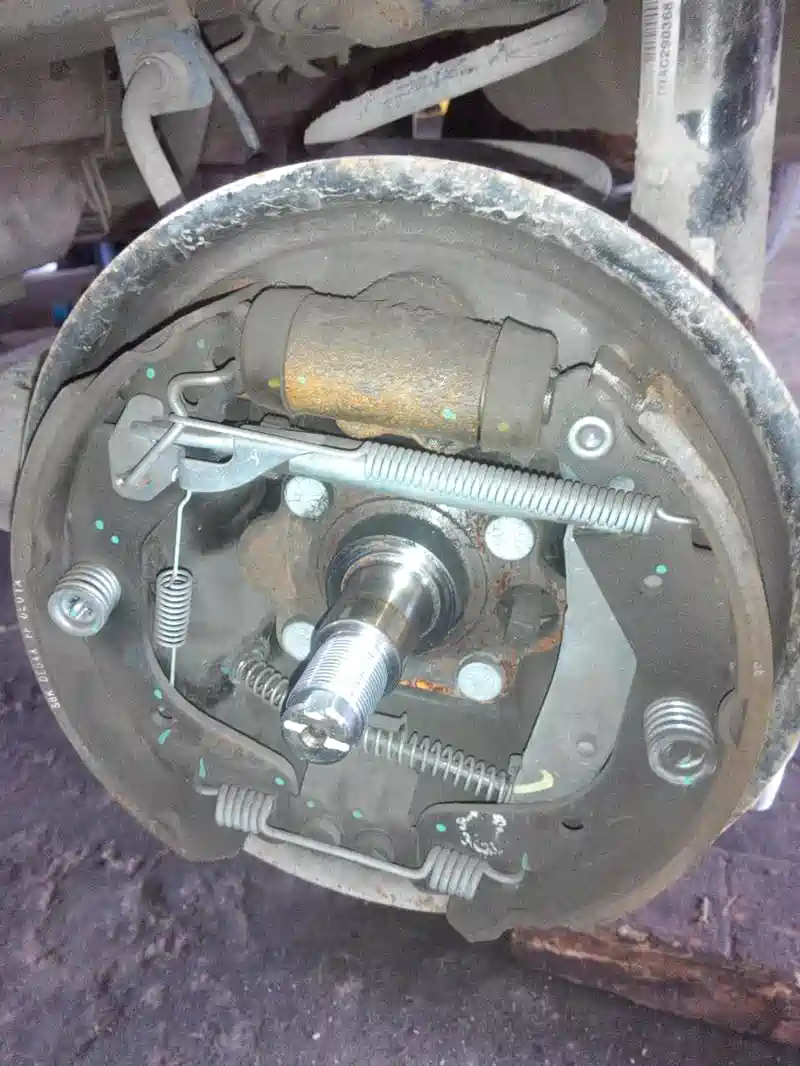

1.2时尚 已经6年了,最近去保养的时候,顺便看看轮胎,一转发现左后轮比较沉,转动一圈,最多转一圈半就停下来了,没有抱死,反正比较沉,师傅打开看,说分泵绣了,必须换,于是换了个分泵,换过之后是比之前轻松多了,但是到地下车库,自己用千斤顶顶起来,又转了转,发现有轻微的磨刹车片的声音,感觉是刹车片和刹车鼓的间隙有点小了,和其他几个轮子比还是稍微有一点点沉。于是又开到修理厂让师傅看看,修理厂有噪音,听不见摩擦声,师傅转了转轮子说,正常,都是这样,刹车片和刹车鼓的间隙都是似挨似不挨的,稍微摩擦正常。不用调,车里有自动调的装置,不用管他。不知道是不是这样的吗,人工不能调了吗。感觉间隙大了能自动调小,要是间隙小了还能自动调大吗。有懂的朋友吗?稍微哟点摩擦真是正常的吗?
打开刹车盘的情况,里面还是比较脏的。
卸的过程中掉的轴承上的卡子
新的刹车分泵,和原装的不太一样,两边没有卡扣,是平的。

能调的

新赛欧是自动调整刹车间隙的,刚换的分泵有三点紧,可以用力刹车磨合看

不知道自动调整到底是咋调整的,间隙大了能自动调小,如果间隙小了能自动调大吗,还是第一次手动调好后,就一直就是这个间隙了,刹车片磨小了,自动往里调一点,就怕一直就是这个间隙,一直轻微磨刹车片。
