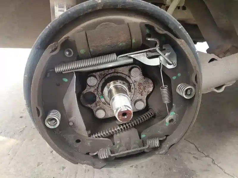

雪佛兰新赛欧,2011年6月登记上牌,前刹车片65000公里时更换新片,行驶当中并未出现刹车异常情况,后轮鼓刹到现在83000公里第一次打开检查刹车片。以此检查判断是否需更换。给车友们做个参考。
前期的拆轮胎、拆防尘盖、摘下刹车鼓就不多说了,论坛里有很多详细介绍。刹车机构粉末很多。中间轴头的大螺母用32MM的套筒扳手。
刹车鼓内粉末很多,32MM的套筒扳手。
有点遗憾的是好不容易拆一次,瓶装的清洁剂忘带了,只好用水管冲洗一下。
略微干净一些。
约4MM。
前后片测量大概还有4MM,据说刹车鼓的刹车片原来的厚度是5MM,八万公里只用掉1MM(行驶路况大概高速20%,市区80%,没有暴力驾驶急加速急刹车的习惯),看来后刹车鼓更换的周期还要有相当的一段时间!这就体现出刹车鼓的好处了,更换周期长,维护成本低。
刹车鼓轴承正常,中间的胶圈有部分缺口,仔细观察缺口比较工整,可以肯定不是这次拆卸弄的,不知道这胶圈有什么用,但是这么宽的轴承肯定有它存在的理由。
装的时候抹了点黄油,有用没用的吧。
