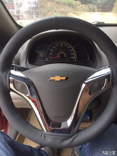

方向盘亮片,车标,方向盘套都是后加的,方向盘套才几块钱包邮,自己缝上去的,手工还可以吧

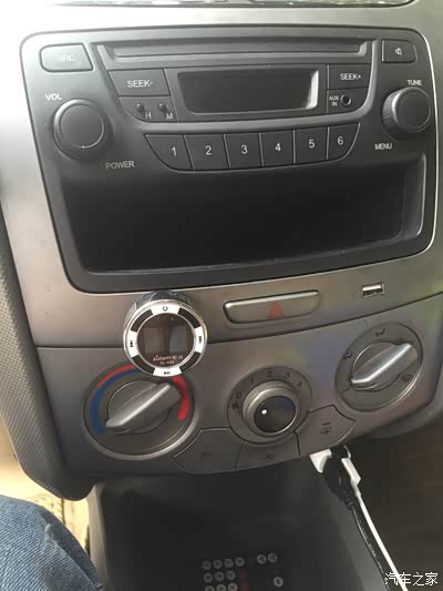

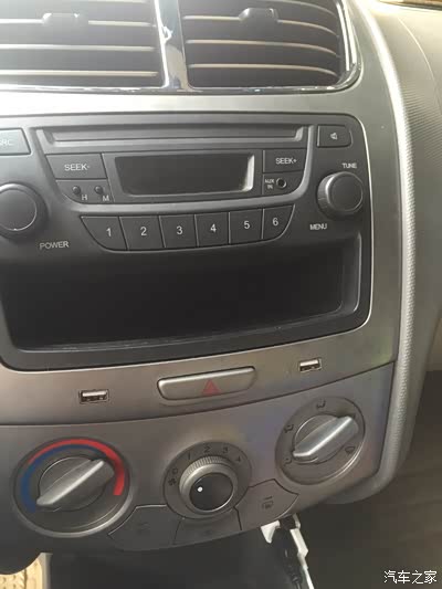

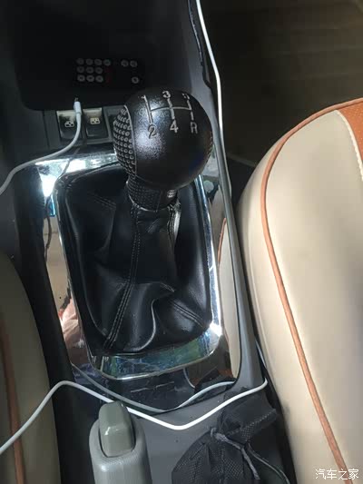

自己加装的USB充电口,用双USB车充改的,线直接接到点烟器的线上,再也不怕烂路把车充给震松不充电了
USB口上的是FM发射器,可以下载歌听,不懂的朋友请百度一下FM发射器,装导航不实用,还是手机导航实用,在线实时更新

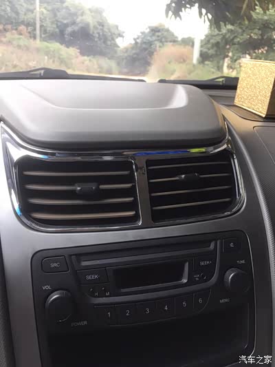

空调出口亮片
档位亮片

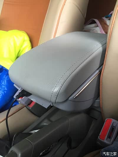

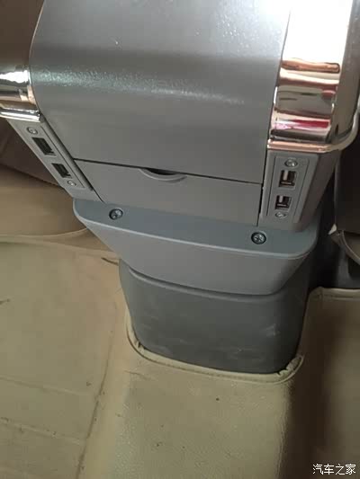

后加的手扶盘,加了开车手没那么累
前后共7个USB口,输入口占了一个,可用6个,测试了车充的功率太小,最多能一起充两台手机,多了充不进电

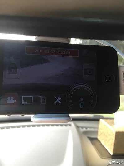

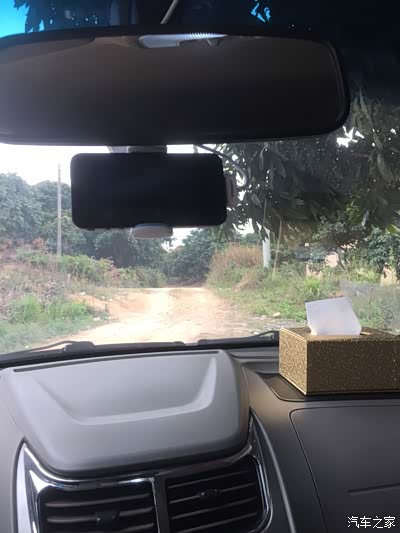

用苹果4代替行车记录仪,手机是老,摄像头比一般的记录仪都清晰,已经走暗线接充电器
苹果4已经越狱了,下载一个行车记录仪的APP,然后下载一个插件,充电自动启动这个行车记录仪,不充电自动锁屏

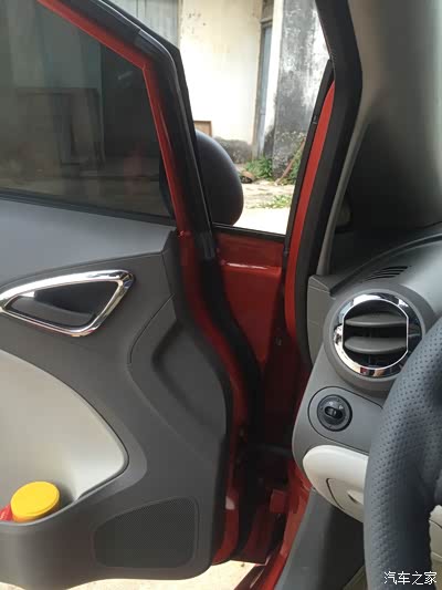

空调亮片拉手亮片,注意看到这个膜了吗?很暗,前车主的太透明,太阳大里面热得受不了,除了前档没换,其他都换了,料钱五十多,自己很难贴,在外面找人帮贴一百工钱

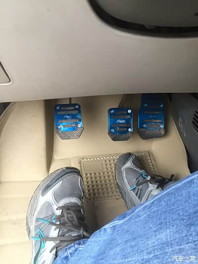

李宁鞋子,花500多买的,穿了四五年也没坏,哈哈,踏板保护加大型,几块钱包邮,脚垫全套才七八十

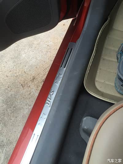

上下车保护漆用的,不锈钢的

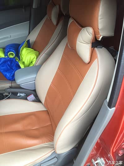

专车专用座椅PU皮套,原车是织物的,这个皮套是按原车尺寸订制的,尺寸刚刚好,才200全套

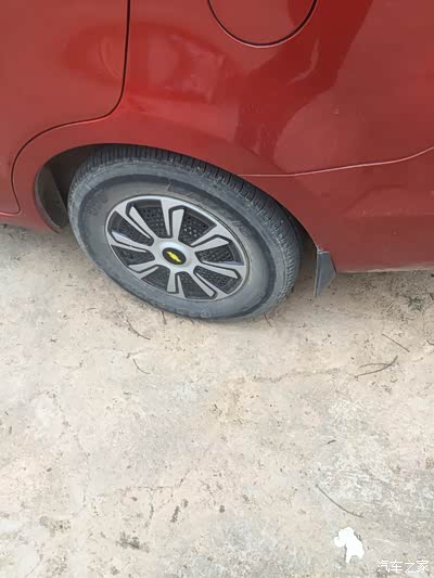

轮毂是铁圈的,外面加了这个好看多了,十多块钱一个,这种看不到里面的轮毂,一定要加几跟扎带,不然会掉,细心的朋友会看到我已经加的了,黑色的,要很认真才能看出来

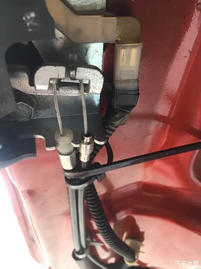

后备箱遥控马达,按遥控器开锁键三秒就开了
好像是二三十,自己改动了一下,效果更好
遥控马达跟车内拉线

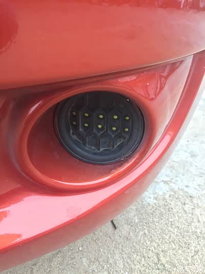

加装的倒车辅助灯,两边都有,晚上很亮,因为换了深色的车膜,晚上不开窗视线会有影响,所以很有必要加装这个灯,用防水灯带改的,包邮才十多块
加了后面的灯后剩下的灯用在这里了,钻孔后,然后灯先用502粘住,再用AB胶做防水,线是接到示宽灯的线上面

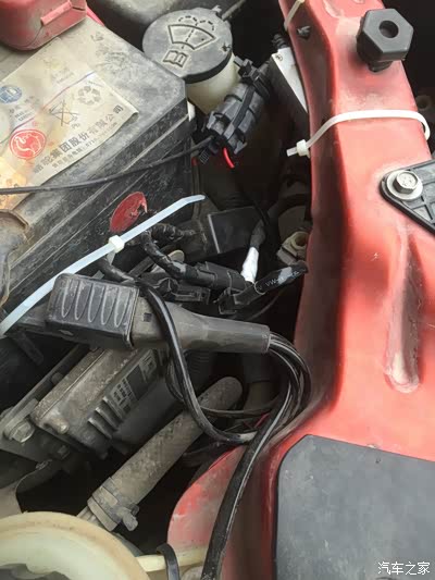

加装的疝气灯,55W的,效果特别好,没钱加滤镜,原车的灯根本看不到路,200块,自己装

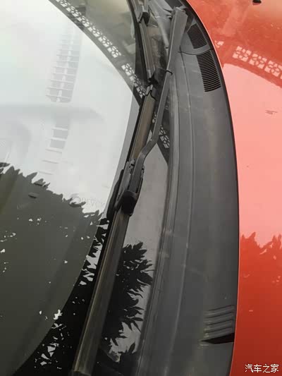

加装的无骨雨刮,十多块线一对,效果好,又好看

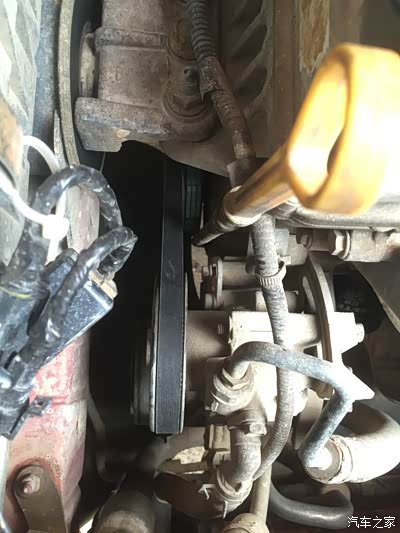

前段时间下雨天皮带就响,没时间理它,前几天间歇性响,没想到当天就断了,断了后仪表盘会出现电池跟手刹灯亮起,亮起后能开十公里左右,我就是没注意,好在距离维修店才几百米远,打不着车后,必须搭着电池开,必须有电车才能动,毕竟发电机的皮带没了,全车没电,水箱风扇也会不转,防冻液都开了,跑了好多出来,200全部搞定,有点坑
