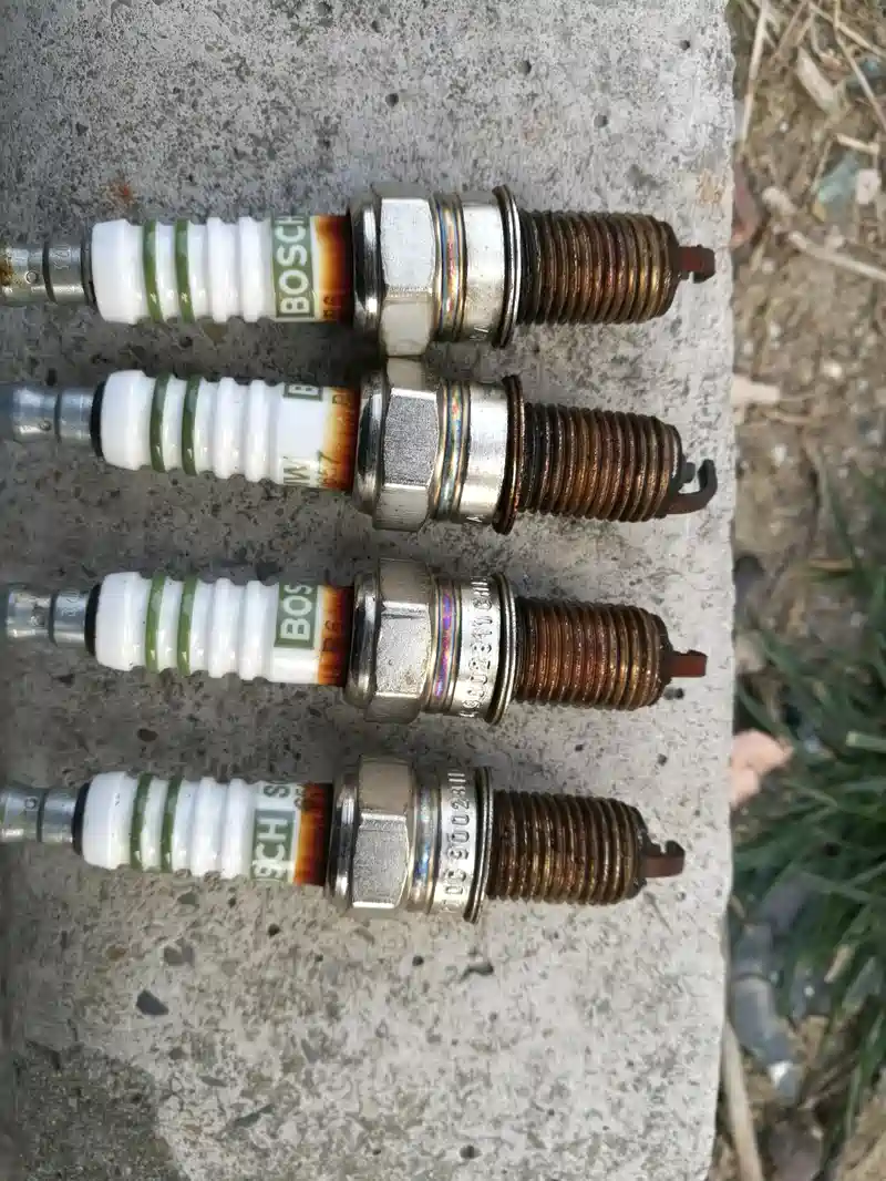

新赛欧2代3年零2个月,4万公里更换火花塞
拆下来的就火花塞,明细用不成了, 但是没有更换之前车开着也没有特别大的什么感觉,怠速在0.7-0.8乱跳,其他没有感觉。
新旧火花塞对比,旧的原车型号:博士YR7DC(中国产) , 新的我买的型号:博士YR7DC+(德国产,15元一只),两个型号只是产地不一样。
是不是感觉3年多的车子发动机很干净,秘方(发动机外部专用清洗喷剂,轻轻一喷,过几分钟用一次性抹布一擦倍干净)
某宝买的专用工具16mm的,9块钱的玩意。
换的换听简单, 几颗螺丝内六角拆掉,拔出高压线头如图,一个个换掉就OK,半个小时搞定,打火正常,一切OK,开着和没换之前的感觉不是很明显,怠速转速到时稳定到0.7,不会跳。
