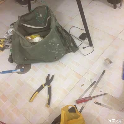

准备工具
手转一把

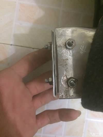

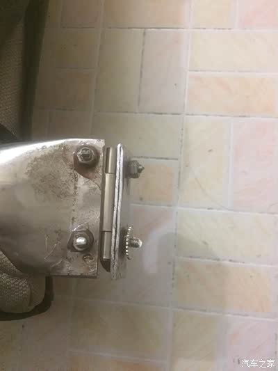

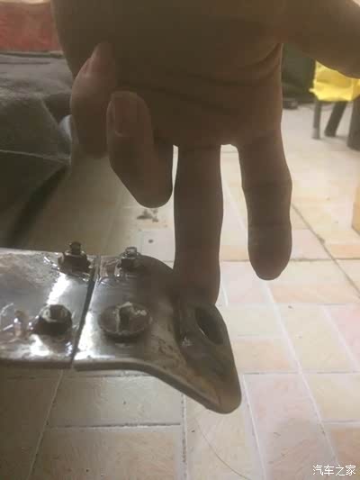

合页
螺丝螺帽
切割完成

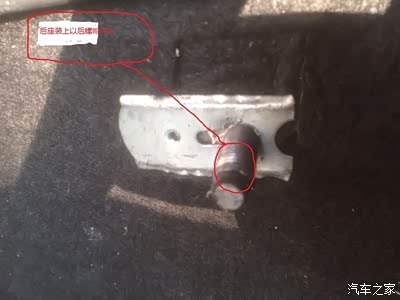

定点

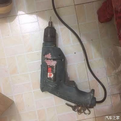

钻孔
上螺丝
上螺丝
螺丝上也是打液体生料带的  干了以后螺母不会掉
另一脚

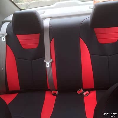

接着这里就是关键一步 后面可以用到  下面安装后座
这是强磁  目前只找到一块  不过吸力很强
强磁与铁片 很稳
开口

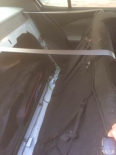

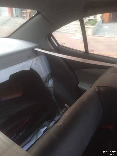

拉货
角度不是很大 不过总比不能放倒强太多了
