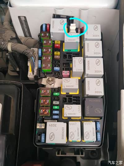

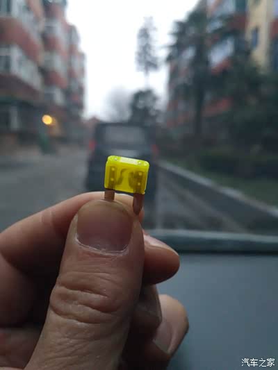

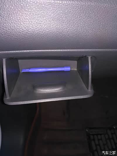

2月3曰在论坛发了点烟器烧了一文求教,感谢论坛车友及时告之是保险丝烧了,并在论坛看了更换保险丝的文图帮助很大,根据车辆操作手册找到保险丝位置规格(此处为小号20A)和取出工具的准确位置,鉴于15年新赛欧3一1.5手动车型在保险盒备用位置取消备用保险丝的提供,上网某店先购买同规格保险丝(注意规格大、中、小、迷你短脚型等如不确定可询间店铺告之车型等信息),经过四天等待终于到货,迫不及待进行更换,首先打开发动机仓取下保险盒盖找到工具(白色夹子),进入驾驶室方向盘打开左下储物盒,手握上面两边开囗向内使劲,取下储物盒从下向上看到保险丝找到点烟器保险(左边从下向上第2个黄色的)用夹子夹住取出,可以看到塑料中间保险丝明险断开,换上新保险丝,装好储物盒盖,先对好下面两个轴点,据住上面两边向内使劲很容易装上了,工具夹子放回机仓保险丝盒盖上盖子,上车打火OK

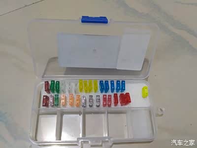

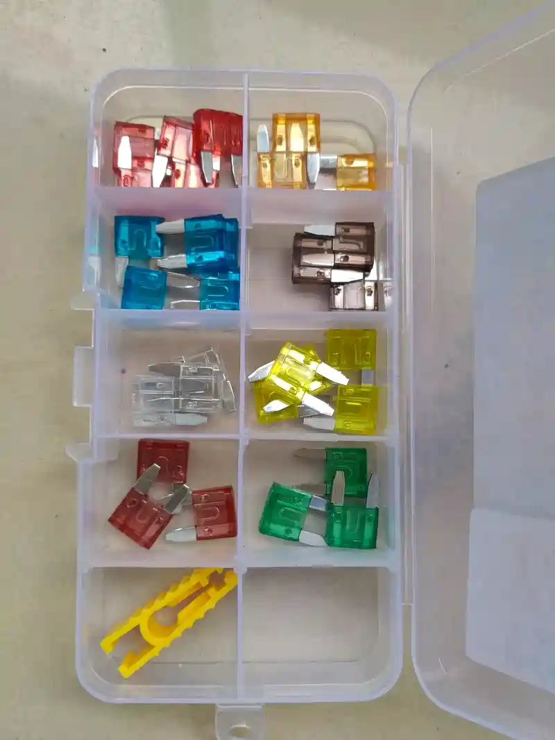

网上购买的套装小号30片,5A一40A各3~5片,40A赛欧3用不上,其它放车上备用,包装太简陋,自己动手放入泡沬好多了,放在车上不会有异响了
放入泡沬后的效果
圈内为工具夹子
点烟器保险在此后面

圈中为更换后的保险丝
