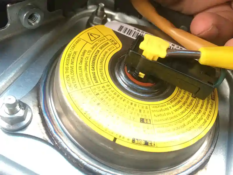

2012新赛欧现在6万多公里归来!操作前先断开电瓶负极,毕竟要拆炸药包,小心点好!
翘起黄色卡子,取下控制线。
拆开气囊盖,背面一览!
