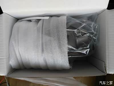

收快递,痛并快乐着![]()

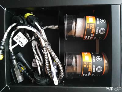

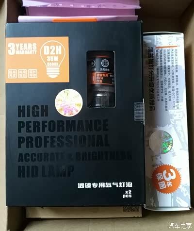

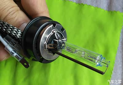

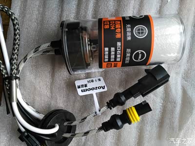

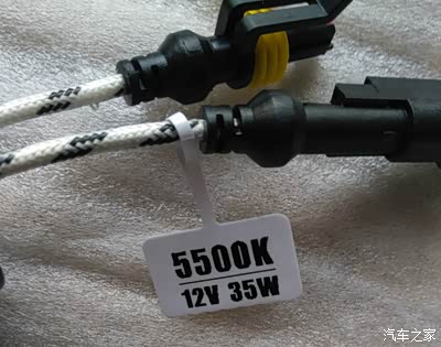

澳兹姆安定+灯泡+变光线,包装看着蛮像回事儿![]()

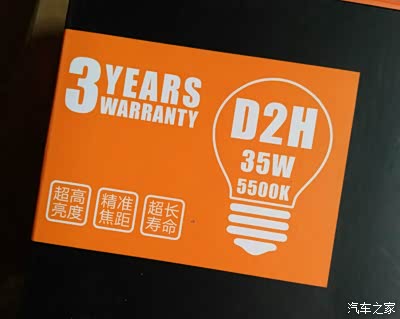

D2H-35W-5500,保三年?
真有这么全能吗?擦亮眼睛等着瞧![]()
套装,其实很便宜,我买的飞利浦夜劲光比这套还贵两倍多!![]()

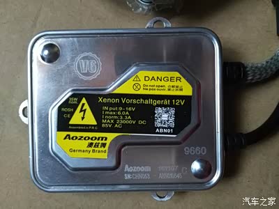

做工不错

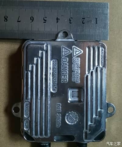

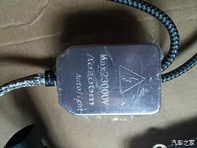

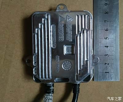

安定器,在澳兹姆家族属于大众消费型的低档货。
很小,比想象的还小![]()

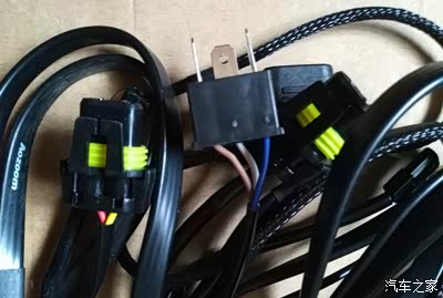

变光线。

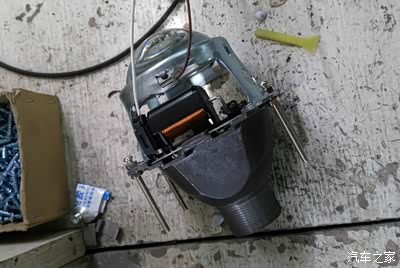

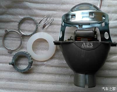

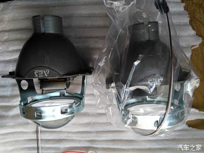

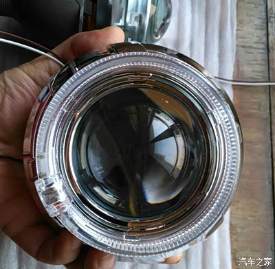

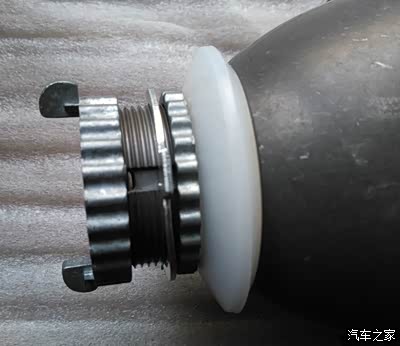

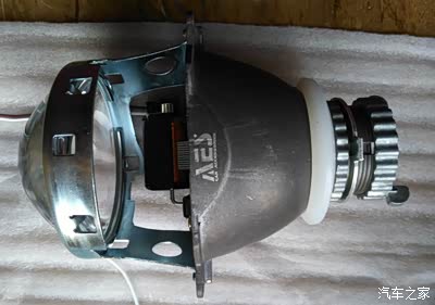

AES透镜,Q5双透H4无损型。有群内车友用着说不错,看论坛评价也还算一般般,属于国产当中靠谱一点的产品吧。
包装很有国货特点![]()
做工用料还不错

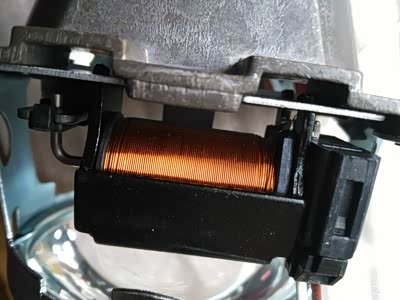

变光电机

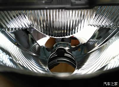

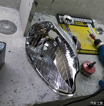

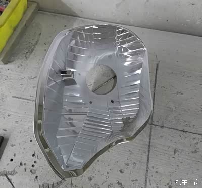

反光碗
远近光挡板

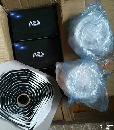

无损型一套配件

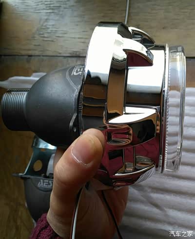

遮光罩和天使眼。

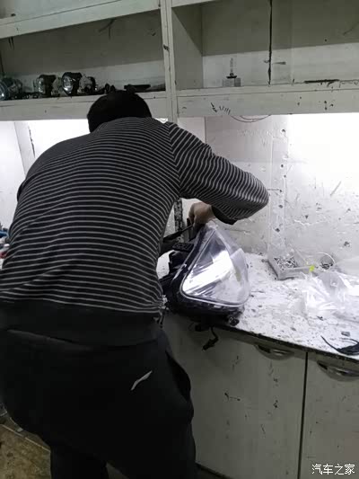

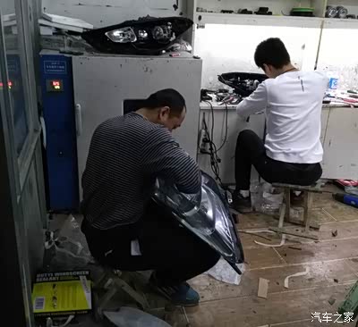

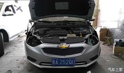

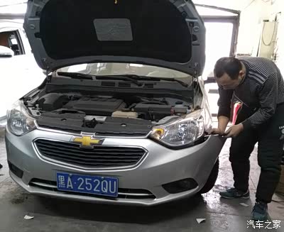

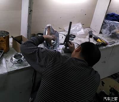

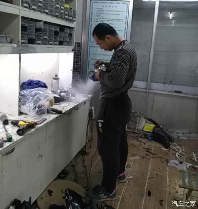

专业改灯店,就两人儿,不过设备工具很全。

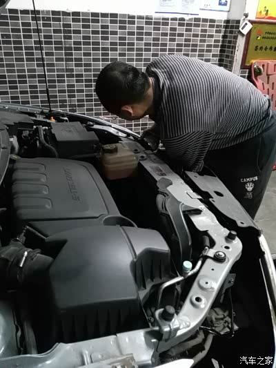

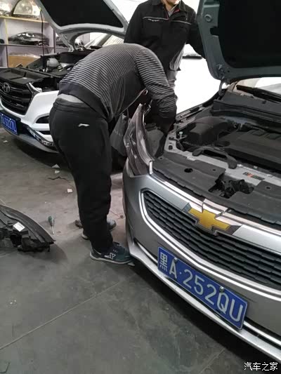

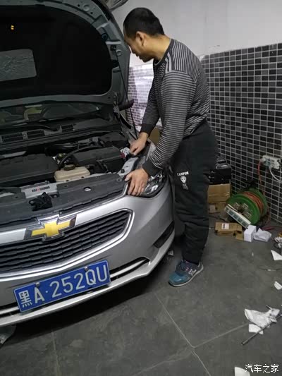

没有废话,就是拆![]()
拆下来准备变身去![]()
眼睛真的很重要![]()

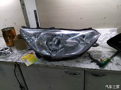

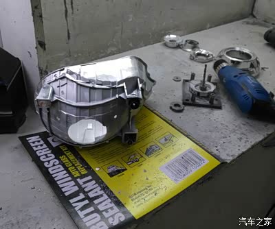

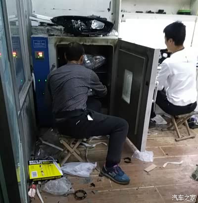

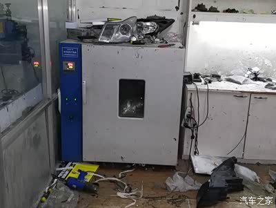

开整了!放进烤箱
烤十几分钟,拿出来一只开始拆灯罩。师傅在拆灯的时候反馈一个信息,说我的车灯两个胶不一样,一个冷胶,一个热胶,因为拆灯难度区别很大![]()
!看了车灯上的商标,都是小系给通用配套的正品,这个谜怎么破?![]()

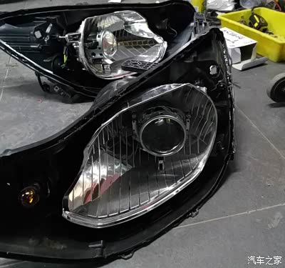

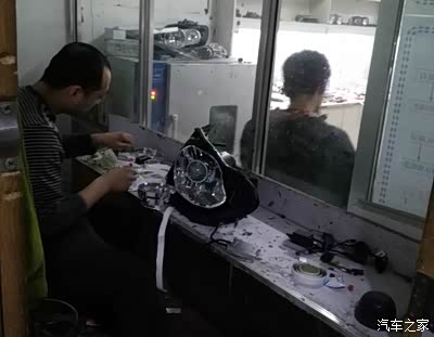

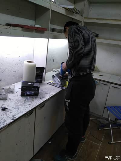

经过和师傅沟通,在他的建议下,无损改为有损,把灯罩割了,扩了,打眼了!为了以后不出现因为颠簸而低头现象。
焊接导线
透镜安装完毕,下一步是试装车

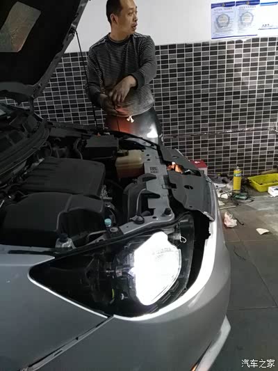

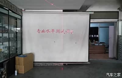

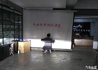

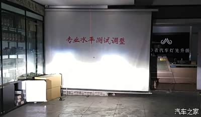

调光,反复三五次,搞定。

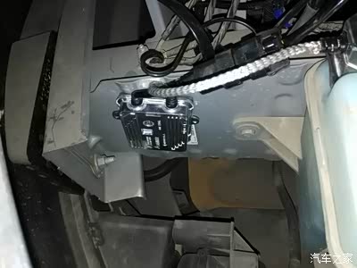

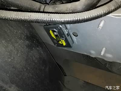

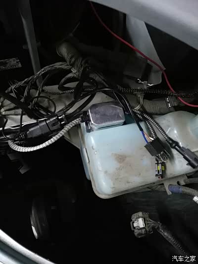

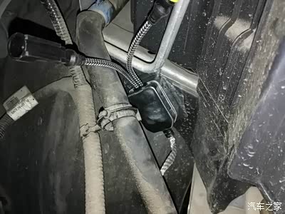

安定的安装位置

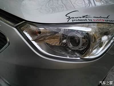

完成合体后的大灯,蔑视一切的眼神![]()
安装复位。

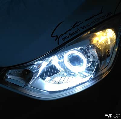

看着“我”,酷吗?
天使的眼睛?漂亮吗?应该换示宽灯了![]()
昨晚出小区,近光效果
远光效果。
