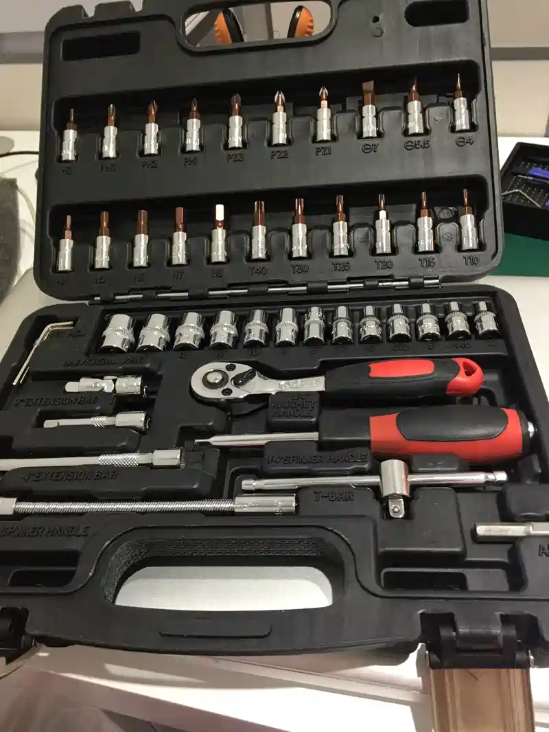

准备工具,网上购买的一套工具。性价比还不错。
