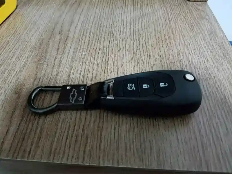

赛欧到今天已经为我服务满四年了,虽然舒适性差点,但总体感觉挺厚道,除了换过两个刹车灯泡,别的一切都还正常,电池也非常给力,用了四年了还是一打就着车。由于经济条件比四年前买车时好了很多,也有时想换辆车,但是每次看着依旧光亮如新的小赛欧,就有些舍不得了,四年中风里来雨里去,一直坚守岗位,从未抛锚,所以又次次断了换车的念头。好了,还是说说今天的主题吧——给10款赛欧换把拉风的钥匙。
注:用铁将军遥控钥匙改装的,如果有兴趣的朋友可以借鉴一下,同款的铁将军钥匙可以用新版的科鲁兹钥匙改装一下,重点是钥匙主板的处理,我是保留了钥匙主板没改装,也不会改,只是把新版科鲁兹的钥匙壳改了改,用铁将军的钥匙主板替换了,效果还是很不错,配上自己订制的钥匙扣非常拉风啊,挂在裤子扣上,很装B啊。
用的是新款科鲁兹的钥匙改的,100%原厂产品,90元从网上拍的,价格小贵,手感一流,比上一代的科鲁兹钥匙的手感要好很多,全金属弹跳系统,非常流畅。
钥匙扣是从网上订制的,私人订制LOGO
加配的外壳,表面钢琴漆,手感非常顺溜。
刀锋型收纳,因为是改装的,钥匙比科鲁兹的要宽,所以钥匙头部收纳不完整,但不影响整体效果。
这张就看得不明显了吧
最招人喜爱的就是这超大的十字LOGO,全金属材质,比上一代科鲁兹原装钥匙的铝制LOGO,要好N们啊,越看越喜欢。
钥匙正面
再来一张背面大大的LOGO,阳光下非常耀眼啊
来一张和铁将军的合影,哎呀,这对比简直了……
最后再来一张,用上一代科鲁兹钥匙改装的,直是不能比啊。
