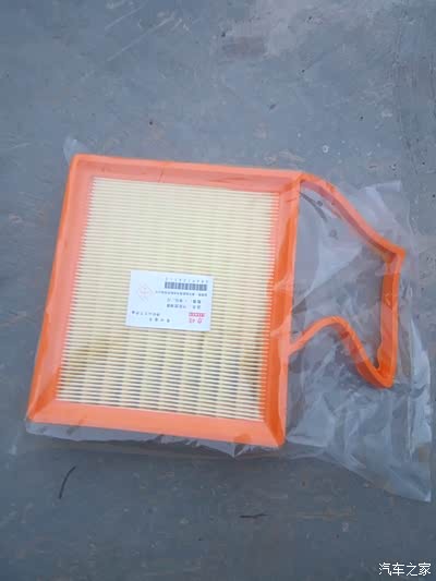

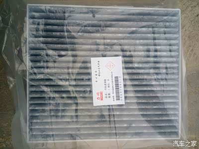

4S店换一个空调滤和空气滤+工时要一佰多元,穷人的孩子早当家啊,没变法,自己来。去淘宝买来自己弄,买二送一,现在各有空气滤和空调滤各三个了。今天只用了一个空气滤。

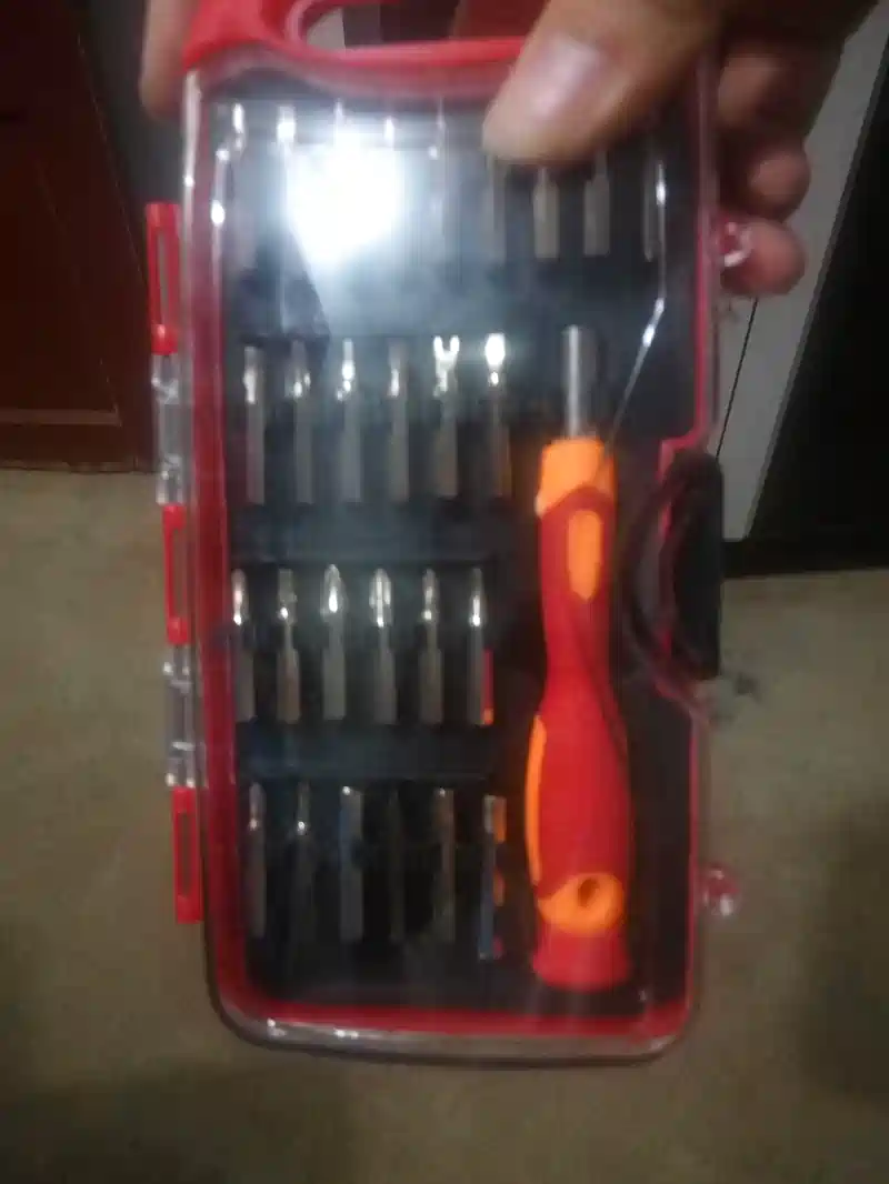

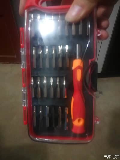

工具,为了换这二滤,跑了大半个城,最后在一家义乌小商品市场买到,一套9.9元。不要99,只要9.9,你值的拥有。
规格,就是为了这个T20。

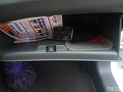

首先,先换空调滤,打开手套箱,清空。

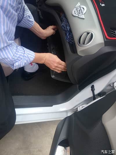

用手从两边往中间压一点,先取出一边,另一边就好出来了。
取出手套箱后是这样的。

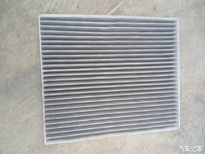

打开挡板,左右的上中间各有一个卡扣,取下来,就看到了空调滤蕊。白色的就是了,二保时换的,今天8月份换的。

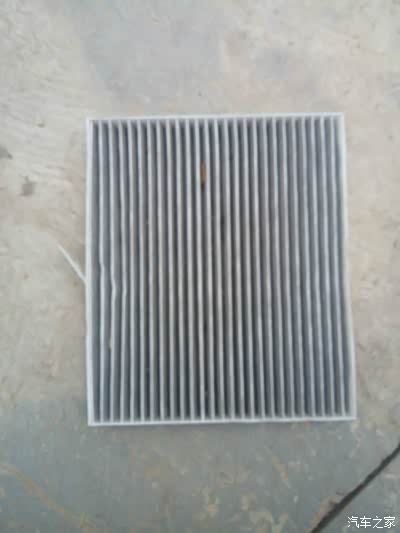

取出来看了下,不太脏,清理下还是可以用的,毕竟才三个月不到。
清理
新买的就省下来了,下次再用吧。
清理后还是很干净的。合上继续用。

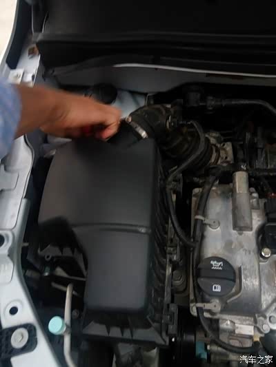

前引擎盖开关在这。

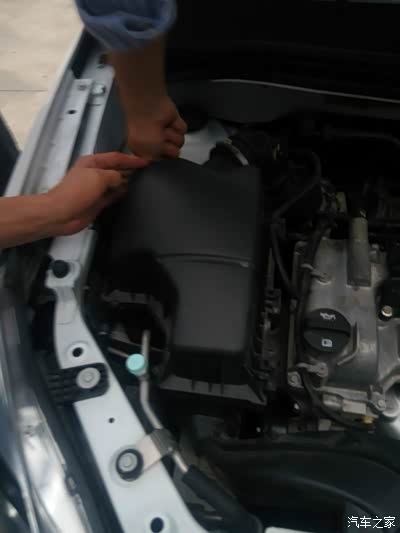

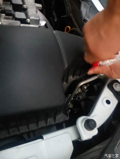

空气滤装在这里面,要打开四个内六角的罗丝。
现在工具用上了,T20的内六角。拆。徒弟很卖力的在做。
继续,这个最后面的最难拆,工具太短了些。教徒弟工作呢。

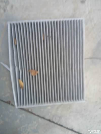

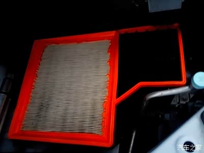

4个罗丝打开后就是这样的,空气滤有点小脏,其实还是可以的。
新买的,感觉质量明显比原装的差好多。一是更轻,而是感觉材质更差。
装上去。
盖上。我只负责动口和照相,体力活徒弟来。
原车的空气滤,南方空气好,空滤一年了,还是好好的。
原车的空气滤人站在上面一点不变形,其实再用半年完全没事,不过想一想,不想二个都不换吧,最后还是决定换了空气滤。
