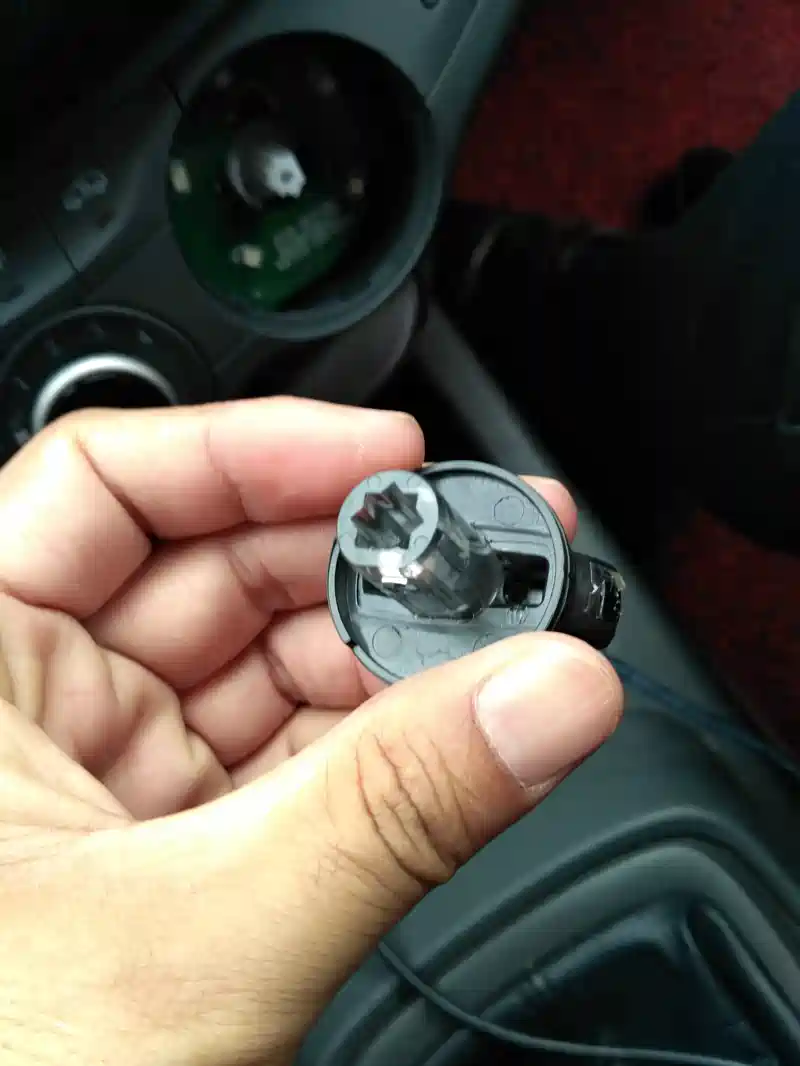

好长时间没发贴了,百忙之中抽空进行了小改造,效果不错。一年下来,车子还是挺给力的,4万公里的时候清洗了节气门,因为早上起来冷车抖动,发动机故障灯亮了。清洗后好了。还有就是高速方向卡也偶而出现,忽视。。。。其他正常保养,因为公里数较多,一直用的全合成。一万二一保养。至今没发现其他问题。吹玻璃压缩机工作受不了,所以直接果断改了。自动启停基本不用,偶而忘了关,朋友说这车还有这功能,也就只能装**。

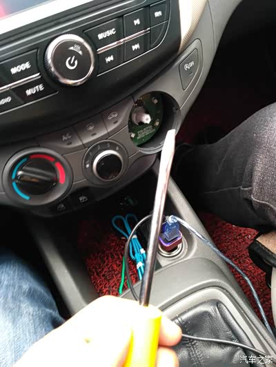

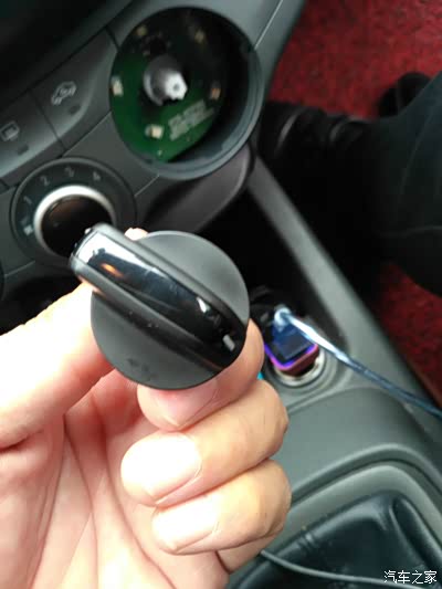

拆下旋扭,以前看论坛用的钳子,半天取不下来,其实用螺丝刀轻轻一撬旋扭下面就出来了。
工具,旋扭尾巴长出一点,正好撬住

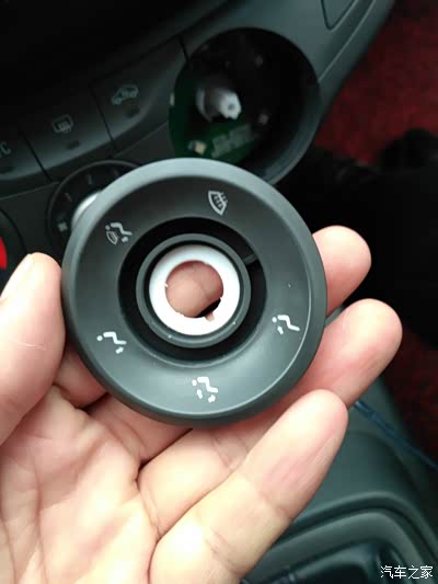

用钩子钩出的,稍用点力,后面三个卡子,不会坏
尾部长出的地方,大拇指上面

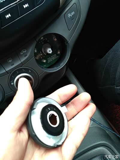

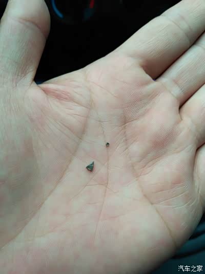

把里面的小触点取了就好了
小触点,打开就能看到。取了后再装回面版及旋扭,搞定。

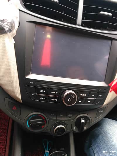

装回去的效果

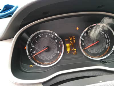

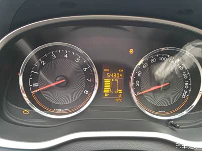

一年一个月的里程,猛吧
油耗
不信的话看看
