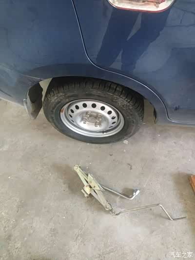

赛欧轮胎的问题

哪个牌子的好啊,马上冬天了,换两个新的,那还用换雪地胎吗,我打算换两个新的放前面

鼓包了,只有换掉。

没有别的办法了吗,还有,鼓包的轮胎只能闲置了吗,而且胎纹很新啊

跑高速么?这轮胎不要跑了,找个轮胎店换掉,备胎都不要用。还一直就行,然后放后面,挑旧的三只里面挑两只放在前面就行了。

跑高速么?这轮胎不能用了,就近找个轮胎店,换到后轮,剩下的三只挑两只放在前面就行了。这只轮胎连备胎都不要用了。

用不着吧,我是烟台的,雪也不少,这个你自己看着办。前三天我刚换的朝阳神胎rp26,也就那样吧。185-60-14,230一条,比天猫旗舰店贵10块,也就那么回事把,新胎肯定要比原车旧胎好点了,但是好像没那么神。刹车没感觉,胎噪确值实少点,毕竟新胎,最明显的感觉是提速快了,我想不通,我原车是175-70-13的,原本考虑加速有点影响,结果是这样,也不知道是旧胎的阻力特别大造成的感觉,反正我感觉值230

成这样了,必须赶紧换

那不是还是要换一个胎吗,我想换两个,放前面,让后冬天就不用换胎了,我已经换上备胎了,怕那个胎爆

那换一个也可以吗,我那个后面的胎用两年了,

而且我前面两个胎是万力的,太纠结了,不知道咋换了,换一个还是换两个啊,

我已经换备胎了

换一个吧,要是轮胎花纹神的话。换的新的,就留在后轮

用两年了就换俩,换到前面

换胎有很多种,换一个也行换俩更好。换两个就剩下一个做备胎。你说的冬天不用换胎是什么意思我不太明白。
那个胎直接就不要了。

冬天有雪,怕滑,所以我的意思就是冬天还用不用换轮胎了,因为马上就冬天了

冬季胎(也就是雪地胎)和四季胎是两码事,冬季胎最好四只一起换,只换前轮冬季胎的话,急刹车时前轮和后轮抓地力不一致会甩尾,或者是前轮转向过度,加上本身赛欧3就没有ESP,有安全隐患。
安全起见你应该换两只前胎四季胎,然后等温度降到零下以后就换四只冬季胎。
我在哈尔滨,冬天也是冰雪路面,这方面我们两个应该差不多。我就是两套轮胎,四季胎和冬季胎。

这没有办法啊!只能扔掉,现在的轮胎好像都一年包换。
