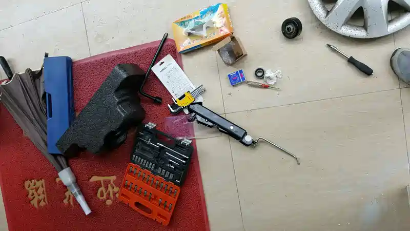

今天闲着没事 折腾一下把涨紧轮换掉了。原来的冷车有叽叽声异响
需要准备的工具有 内六角弯头一套 小号快速扳手一套 原车千斤顶和原车车轮螺丝套筒。
