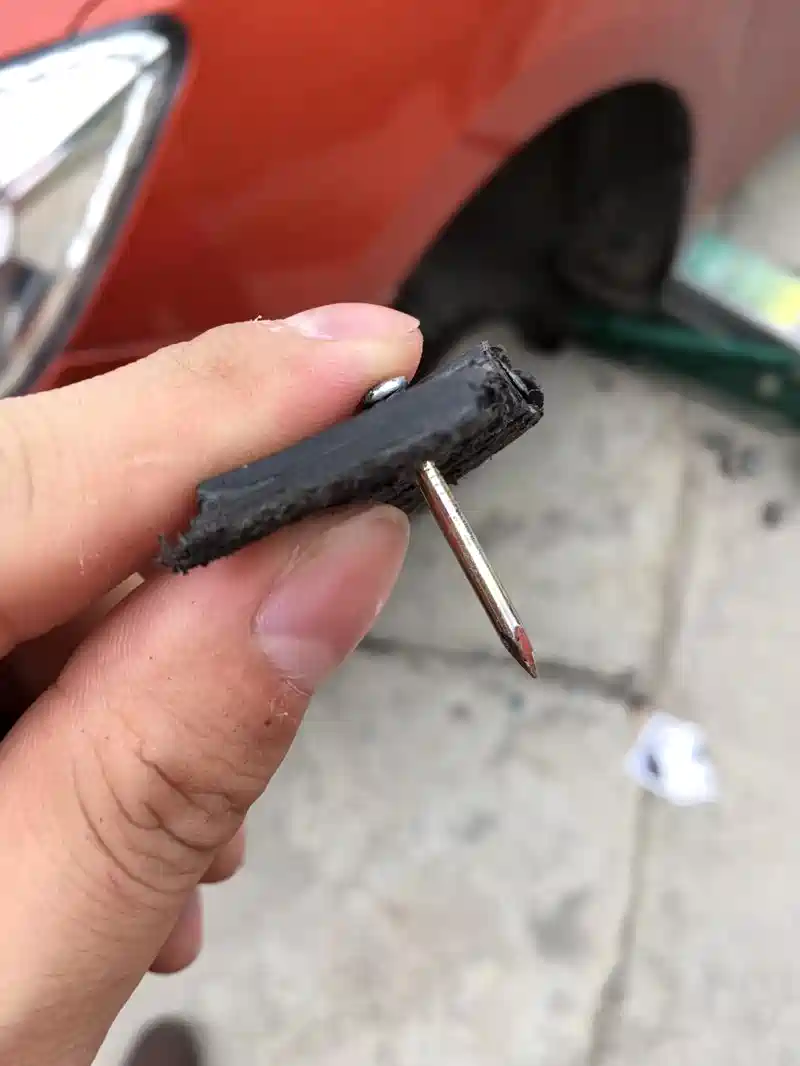

去仓库拿货,回来发现走在路上哒哒哒响,下车一看有颗钉子在上面,抽出来后立马嘶嘶嘶在漏气了!幸好路边附近有汽车美容店,赶紧过来补。
问题是,补一下就可以了吗?真的不需要换胎吗?没遇过这种事,求助老司机解答。

扎个钉子就换胎的话那轮胎也太脆弱了!
自行车的内胎扎了都拿胶贴补完接着跑
更何况汽车的还是真空胎了,放心吧,没有事
如果轮胎没有豁口是不需要换胎
还有就是以后在扎轮胎千万别拔掉扎的东西,
这是你幸运,旁边有补轮胎的,如果没有的话别说轮胎了,恐怕这会你连轮毂都得换了

真的是幸运,抽出钉子后看形势不对,赶紧上车找修车店,开了不到一百米就有一家。
谢谢提醒,以后再也不敢直接在外面拔钉子了。

我的后胎戳到钉子,去补了下胎,到现在差不多一个月了,还很好

前轮的话,需要做动平衡。后轮无所谓

一次没啥,最好别超过3次

补的好没问题,补的不好一直慢撒气

下周回老家要上高速,所以问一下车友们确定下,毕竟安全问题是大问题啊

实在不放心就换到后轮因为后轮载重量小点

没问题不需要换

换个新胎,把这个作为备胎,原本的备胎太小
