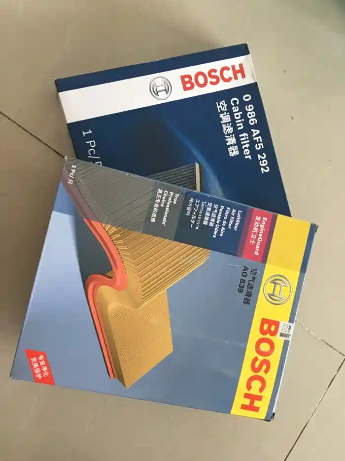

车主进入五月份天气越来越热,空调使用频率也越来越高,最近老是觉得空调出来的凉风有些味道,应该是空调滤芯脏了,还有前几天清洗怠速马达的时候发现空气滤芯也非常脏,于是就在网上找合适的备件,正好赶上某东在做活动,车品满两百减一百,正好屯一批滤芯等耗材,其中空气滤芯和空调滤芯加起来才不到65块钱,算上优惠折合¥32多,废话不多说,下面开始交作业。
准备好新的滤芯

准备好新的滤芯
