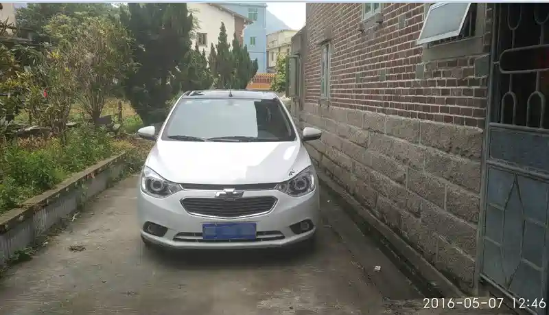

首先,本车镇楼,这犀利的眼神
装这个还真的很累,空间小,搞的手臂都是擦伤,版主不给精说不过去吧。
