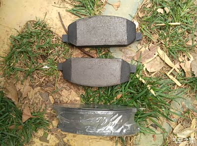

上网淘的,好像是150,评价不错
看着还不错

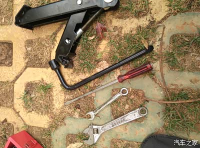

用到的工具

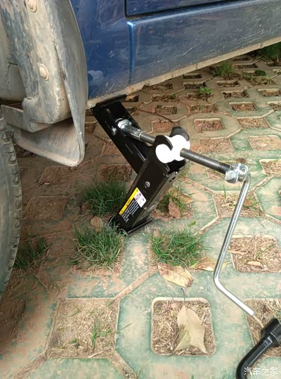

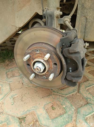

先把车顶起来,卸轮胎,第一次用随车的千斤顶,挺好用,省力

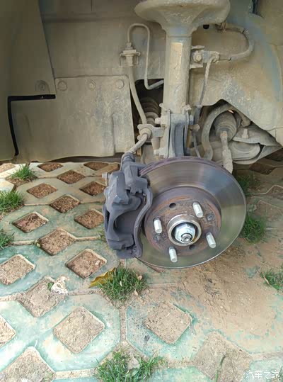

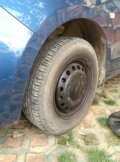

拆下前轮

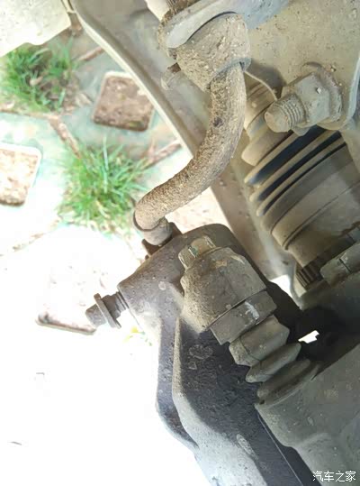

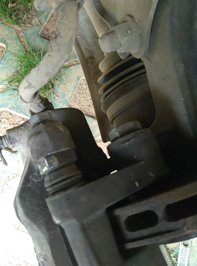

拆中间这颗螺丝,12的,螺帽好像18的,上下两颗

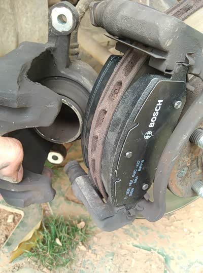

拆开了

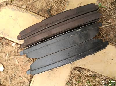

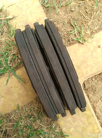

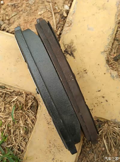

旧的拿下来比比,磨得太厉害
只剩三分之一

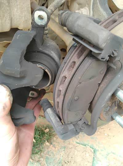

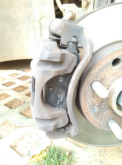

换上新的
换了新的,刹车片变厚,有点难装,要打着火,用起子撬一下才能安进去
搞定

换下来的,惨不忍睹

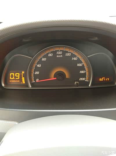

跑的不多,五年五万
