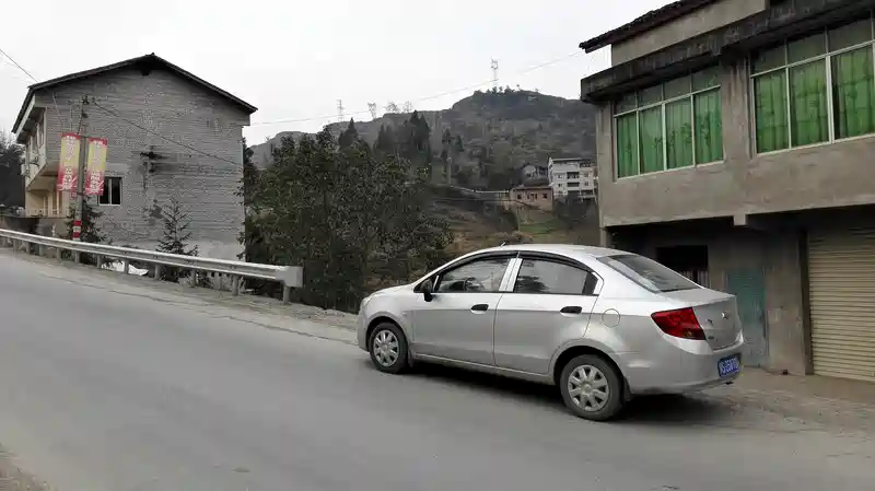

后来多方查找资料,发现这个原因是离合器打滑,于是只有更换离合器三件套了。出现打滑症状后,因为单位离城比较远,需要赶回去上班,就没有处理,打算以后再来处理,单程55公里,山路比较多,碰到上坡,只能40码的速度慢慢爬,那叫一个紧张,生怕中途趴窝,开了两小时候总算是到单位了,长叹一口气。问题总是需要解决的,在单位联系好一家修理厂,换离合器三件套(离合器是法雷奥的)加工时费一共700块钱,于是打算开到城里去换。开了不到20公里,最可怕的事情来了,在爬完一个陡坡过后,高转速行驶,加快了离合片磨损,于是,在下一个长上坡路段,就趴下来,动不了了。
行驶到这个长坡,就爬不动了,丢开离合,车都没反应。
