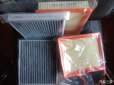

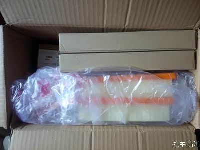

1,到货
两个空滤,两个空调滤,汽油滤+机油滤

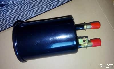

汽油滤-赠品1
等过段时间再换
机油滤-赠品2
备用

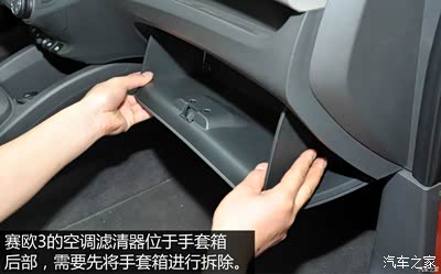

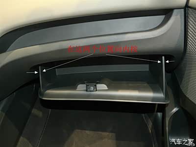

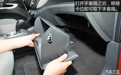

2,拆空调滤,先把手套箱卸下来
借用“汽车之家”图片1
借用“汽车之家”图片2

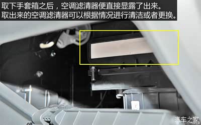

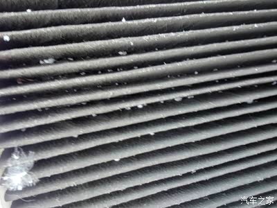

取下挡盖,露出空调滤芯(汽车之家图片3)

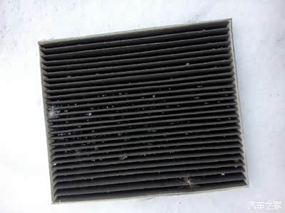

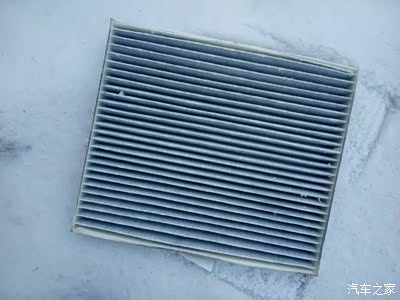

换下来的空调滤背面
换下来的空调滤正面(上)
原厂空调滤型号
脏的空调滤细节

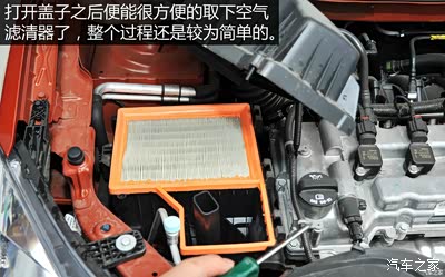

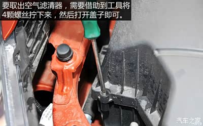

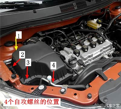

卡子要在螺丝松下之后,把盖子向上后方抬起才能抽出。
借用汽车之家图片4
借用汽车之家图片5

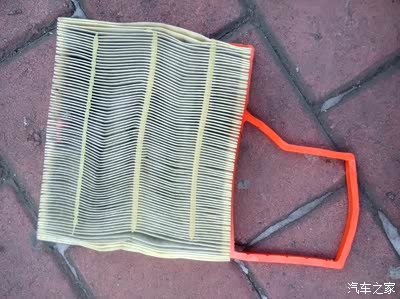

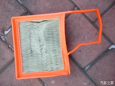

换下来的空气滤,已经脏了变形了

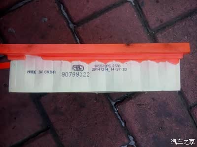

原厂空气滤的型号。
