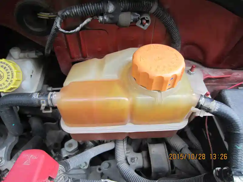

防冻液,前年有添加过,打算明年5周年再换
助力转向液,未添加过

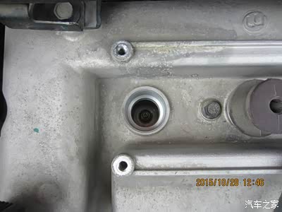

松开火花塞,由于套筒把手有点小,所以松开要使点手劲
里面的火花塞

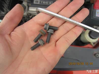

小盖板上的螺丝拆掉了
拆卸发动机小盖板的工具,5MM的内六角扳手
