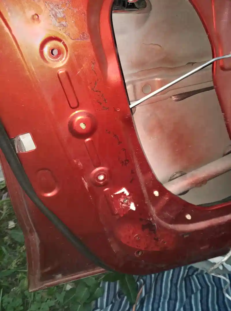

拆开的左前门
三个螺丝拆掉锁块就可以取下
原来的枪电机头子断了
一个是原车拆下来的不带电机,一个是新买的带电机
没有找到原配的插头,只能焊接了
热熔枪,焊接后注入防水和固定
注满热熔胶
装好的样子
装好的样子,后加的线用胶带包了起来
1.2低配版新赛欧,自己加了遥控钥匙,铁将军的,最近遥控钥匙只能锁车门,开不了锁,每次都要用钥匙开,把门板拆开检查了一下,发现后加的枪电机拉杆头子断了,塑料的。怕换上枪机还会断,索性买了一块左车门锁块总成,83块(原来只想买个中控电机加到原厂锁块的,找了好久都没找到),卖家说是原厂的,貌似和原厂的稍微有点区别(和拆下来的比,原厂的有钢印的3c标志和编码,后买的没有),没有锁块电机的插头,只能焊接,加热熔胶防水固定,区分一下正负极,和原来加的二线枪机线接起来,一切ok.希望锁块能用久久
