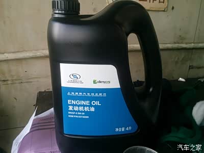

新赛欧保养手册让用什么型号的机油?
本人13年新赛欧,又该保养了,保养手册找不到了,问问手册上建议是什么型号的机油,我自己买了自己换。

标号为5W-30的都可以

使用手册中也有机油的型号,新赛欧要求使用SM 5W-30的机油,现在市场还有SN 5W-30的机油也可以用,各大品牌的都可以用。一次加入3升机油即可,不要加多了,以后再视情况添加就可以了。根据我的经验,3升机油足以,三桶4L的机油可以用四次。
