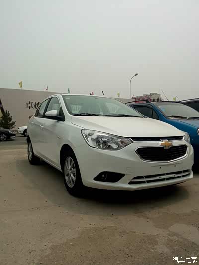

就这样我确定了买欧3,而且很坚定,雷打不动, 拉着哥们就直奔雪佛兰店,去了就直接询价,来回折腾了两个周末,平时就开始看论坛了。通过各方面渠道询到了一个差不多北京当时的底价了,综合对比选了一家最合适的店, 准备商量提车,选定了1.5幸福手动版。 最终在5月28号把车开回家了。。不啰嗦了,提车图没拍,只有之前去定车的时候拍了1张图(因为其他的一些原因,提车很简单,交完钱,拿完钥匙就直接开走了),下面发一些到现在为止加装的一些东西:

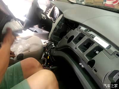

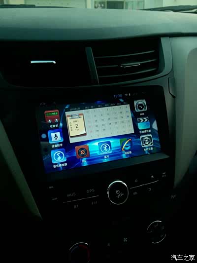

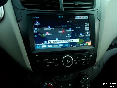

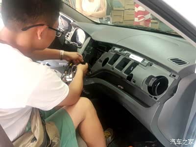

这时候手续还没回来呢, 提车前就在网上买了某品牌的导航一体机+倒车影像+在影像上显示的倒车雷达+行车记录议
新车就被拆成这样子了, 当时真是挺心疼的。
这个是不能用的导航,后联系技术人员才把导航弄好。

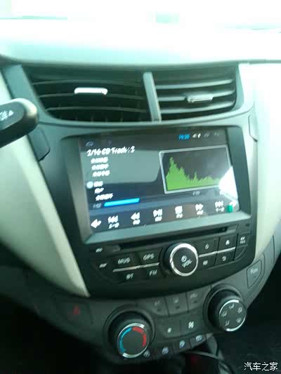

整体效果还不错呢,
主页

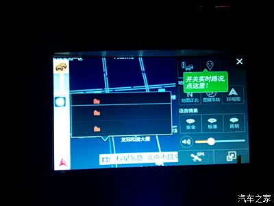

这个就是正常的导航了

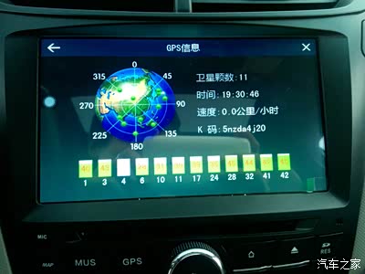

11颗卫星

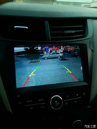

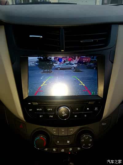

这是倒车影像,两米内有物体或行人的话,屏幕下方会显示距离。低于1.5米后语音播报,挺好用的。

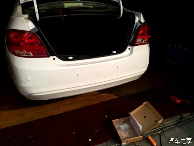

装雷达的时候, 在网上搜过很多种雷达,都是那种外挂屏幕的,很不喜欢, 后来好不容易找到这么一套东西, 真心用着舒服。

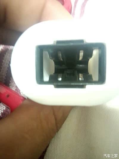

这个其实只是个喇叭插头, 当时买了某品牌的防盗和电动后备箱及一键升窗, 有了上次去店里装导航偷学来的经验, 这些东西都自己去研究安装了。 但是这个喇叭线不匹配, 某品牌的客服说是不知道高配的车跟低配的不一样。。。。后来没办法,直接把他的线组上的插头取下后,把喇叭的信号线挺到这个插座后面喇叭对应的线上了。扎带扎上了。 由于自己一个人安装的, 过程图没有拍。
防盗器在开锁设防的时候响喇叭挺烦人的。原车喇叭声又难听,但是不接喇叭线的话, 报警又没有了,哎, 忍忍吧。。

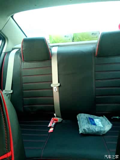

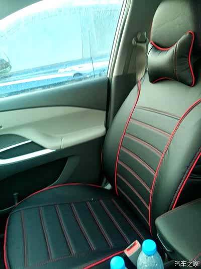

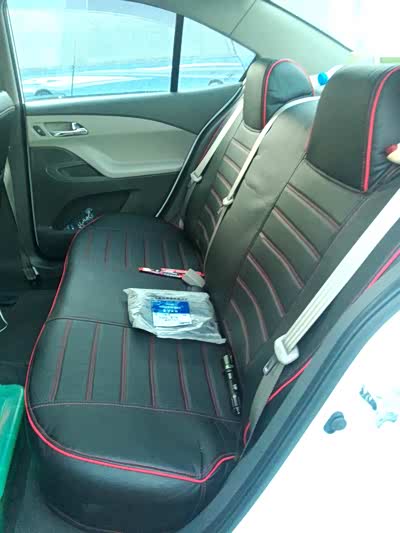

这座某是某宝买的,四季座套, 效果不错 ,就是夏天太热。
包裹性还是不错的。
这次套的不是很满意 , 后来又拆下来好好整理了一次,效果比图上的强一些。

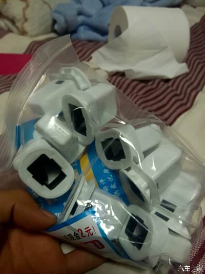

这个是后座卡扣,我拆了两回后座,卡扣就坏了两回, 所以我一下买了这么多个回来备着。。

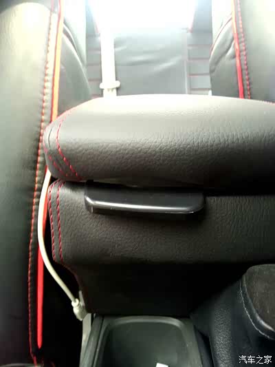

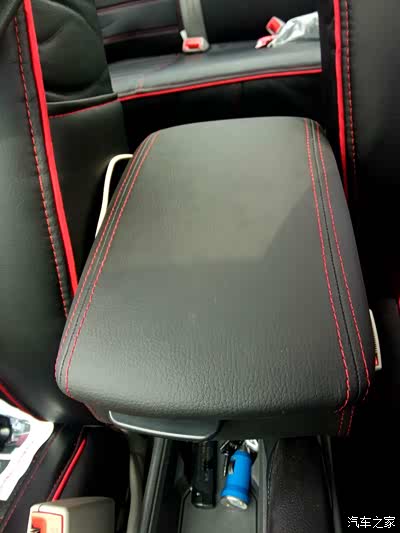

扶手箱, 一般般,不稳固,实用性还是很强的。为了跟座套搭配,所以买的黑色红线的。

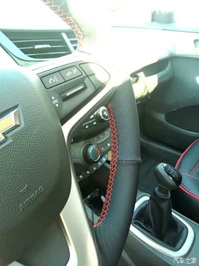

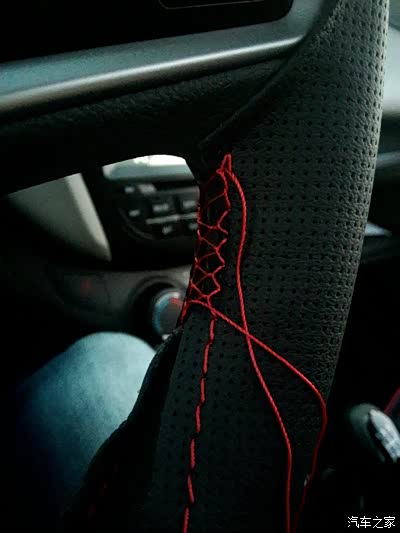

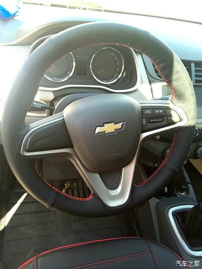

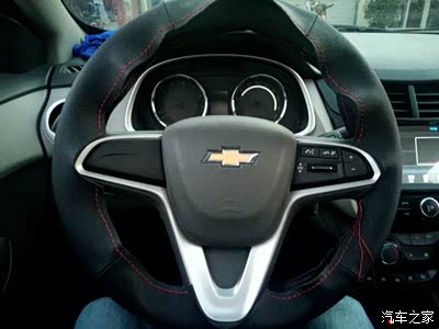

也是某宝买的号称真皮的手缝方向盘套,回家搞了整整两个小时才弄完。也是为了跟座套搭配,买的黑色红线的。
刚套上的样子。
缝了一半的样子。
缝好后的样子。 使用到现在,感觉还可以, 吸汗,但是在手特别干的时候,方向盘特滑。。 以后车里得准备个护手霜了。。。

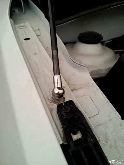

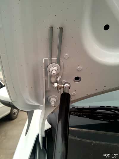

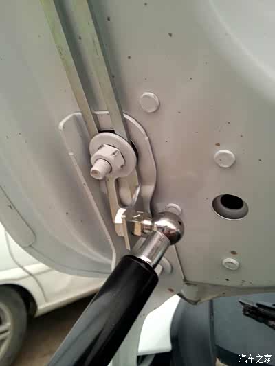

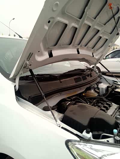

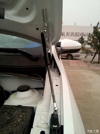

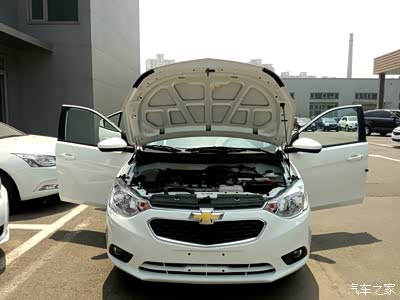

不喜欢打开引擎盖子还要扒拉撑杆,费事儿。。 某宝买了一对液压杆,回来研究了好久才装上了,原因是卖家发来的座子不合适, 后来只能这么倒着拿一颗螺丝固定才行。。。不过也挺结实的。
下面的座,把原车这儿的一颗螺丝卸掉后, 撑杆一头的座拧上就行了。
单边图
双边图,以后再也用不着撑杆了。。

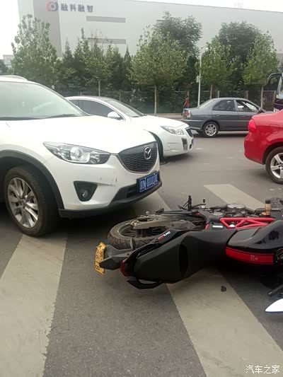

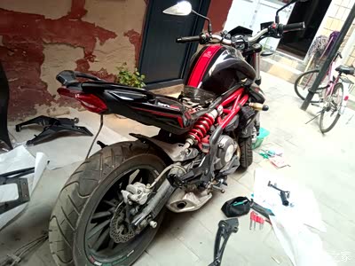

买车后还是时常骑车上班, 这是某天早上,我俩都右拐,前面都是车, 前车刹车,我也刹车,都停住了,被这车给顶了,,, 我跳了, 车损伤不大。
后来走保险了, 汽车全责, 我报价后自己买的配件回来修的。

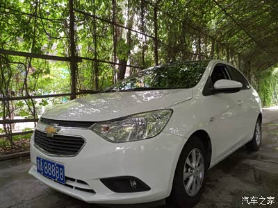

这是某天的下午。天气晴朗,给小欧拍个美照 。

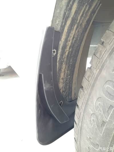

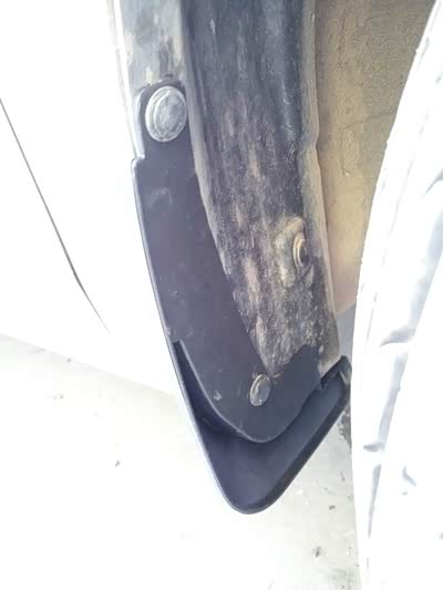

这是后挡泥板,自己安装的。内侧两颗螺丝,下方一颗螺丝,原装位,很好安装。T20的螺丝。
贴合度非常高。
前挡泥,两个塑料卡扣, 拿一字先把上面的帽撬下来,再把座拿下来, 前面就这两个卡扣, 装上也很结实。

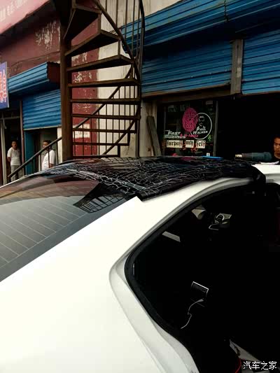

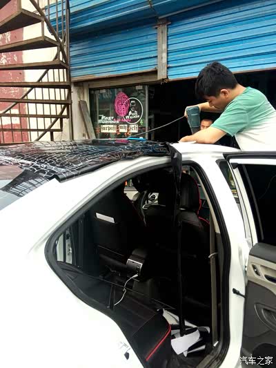

去店里贴黑顶去了。
师傅在贴, 贴好后的照片没拍,当时选的亮膜,但是贴上后总感觉不太亮。 但是又不是磨砂的。。。先这么用着吧。

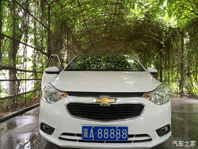

北京的这个夏天雨真多, 这是某个下雨天时拍的照片。

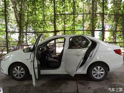

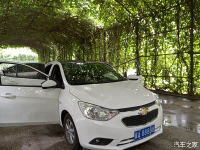

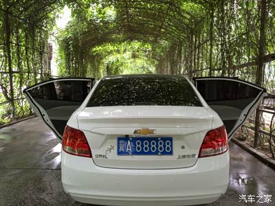

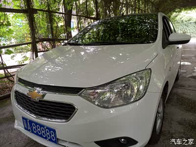

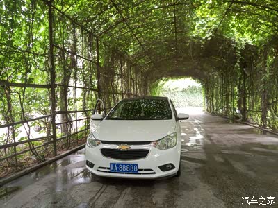

都是一些小东西的照片,之前也没好好给爱车拍几张全景照片,在某个阳光明媚的日子,无意间发现了这么一个美丽的地方,所以开进来拍了一些照片。手机拍的,大家将就看看吧。
正面。。。

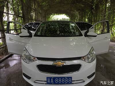

哈哈 这个算不算展好了呢?
展开后,各种角度拍。
侧面
后面
这角度是不是很漂亮。
侧面
这个角度也不错 。
这个是不是很霸气。
