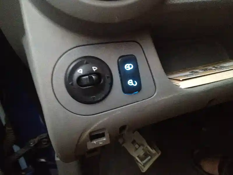

我安装的位置在调节后视镜的地方先上图

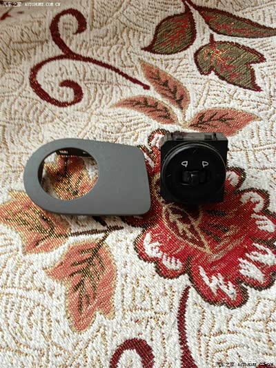

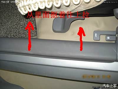

1.拆下左边的储物盒

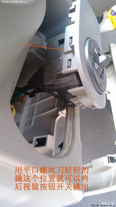

然后手向上摸给外顶,开关就出来了,然后拔下后视镜开关的插头用平头起子挑图下箭头位置。开关就掉下来了。

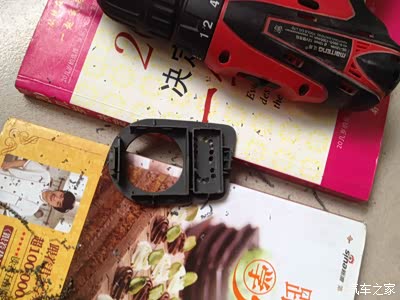

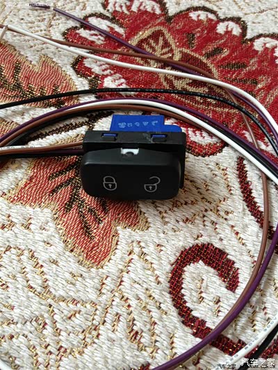

2.开关拆下后,拿出开关在灰色的塑料背面用笔或针类东西比着开关,画出开关开口的大小,这是我在T宝买的开关

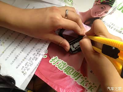

画好后用电转在画好的位置内部打眼距离要近
然后用刀子把口子开开

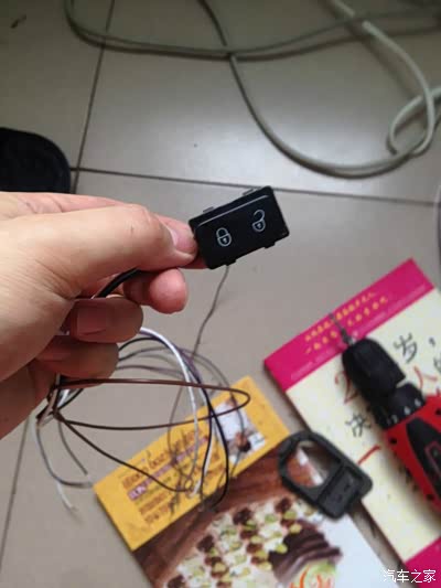

开开的口子是不平的,所以就要打磨,我在五金店买了把一面圆面一面平面的搓子,4块钱。用圆的那面搓开口的4个角,平面搓四周。搓的时候注意不断的用开关比划着搓,越细心做出来的活越好,毕竟这东西是安装在操作台上,太粗糙了影响美观。开关四周大概各留1毫米的距离完工。
开好口子我为了让开关更有立体感也更贴合把开关长边两边也搓低了(如图中红圈突出的两个边)这样开关正面可以
高出2毫米让开关更有立体感更像原车原装的
3.口子开好后当然要把它固定在塑料盒子上了,就用他
我是直接挤在塑料与开关上的粘的时候注意不要把开关按钮粘住了,A和B胶1:1挤在图上的地方然后我是用针搅拌均匀的,这样比调和好抹上去要干净不容易弄的哪都是。四周都挤上,然后搅拌均匀。大概10分钟就干透了。很结实。

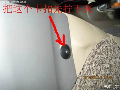

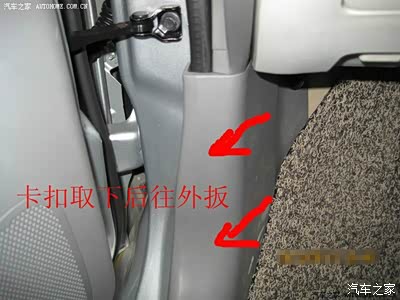

4.安装开关先拆下左下护板

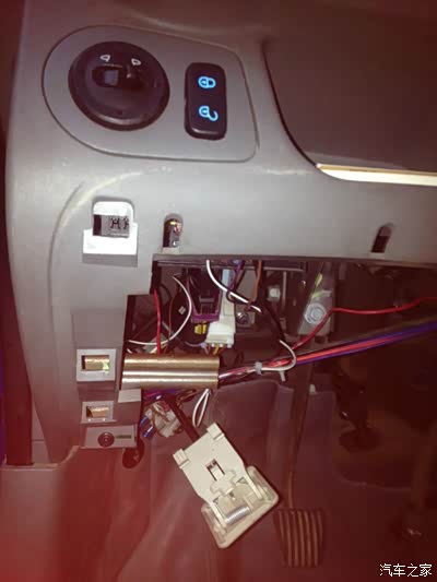

去掉护板就看见车子线的集中营了乱七八糟。我的车子原车没有遥控开关,是后加铁将军的遥控所以接线要从铁将军
下手
开关一共有4根线白色的线是关锁线,棕色的是开锁线,紫色的是开关灯的线,黑色的是负极线(搭铁就可以了车子找个有螺丝的地方拧上)
5接线:
一:

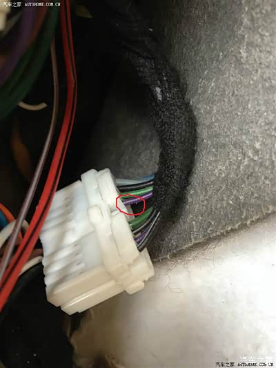

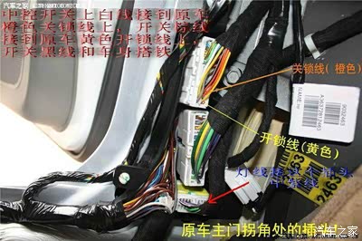

下面先给大家一个出厂带有遥控钥匙的接线方法:全部从线中间破皮接上就可以了一定注意接好后胶带绝缘做好,不要短路了。
从上往下数第一个插头的最下面有个橙色和黄色的线如图:白色接橙色,棕色接黄色
紫色的灯光线接最下面的那个横向的插头颜色依次是绿黑灰蓝的那个紫色线。

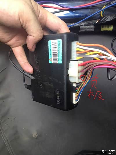

后加装铁将军的接线方法:

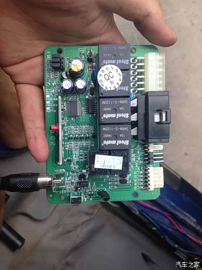

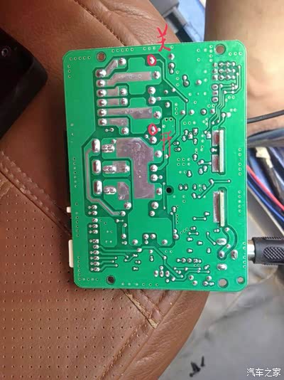

从线堆里面找出铁将军的黑盒子

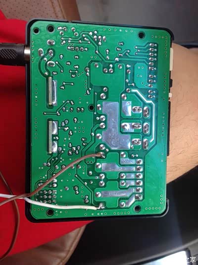

打开盒子后面有4个螺丝,可能不同型号接线方法不一样但是如果有和我将军一样的可以参考下,不一样的型号也可以咨询下卖家如何焊接。
这是我焊接好的铁将军电路板:
然后在合盖子的时候在盖子的一个边上开个小口子,防止压断电线。
黑色的线可以接在铁将军的负极线上同样是破皮接线。
紫色的同遥控钥匙版的一样接三个插头最下面的那个横着的插头颜色依次是灰黑绿紫。
