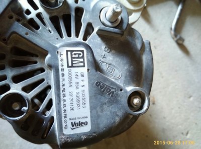

近排发动机异响大,感觉实在受不了,去4s检查说发电机异,要换总成,一千三百多,坚决走人,后来论坛说有人更换轴承,就到路边更换,修理师傅说就换大那个就行,只换了个6303,更换后一天都静了,那个舒服阿,一个小小轴承也太响了,上图
更换出来轴承
工具太吓人
机壳
主体
