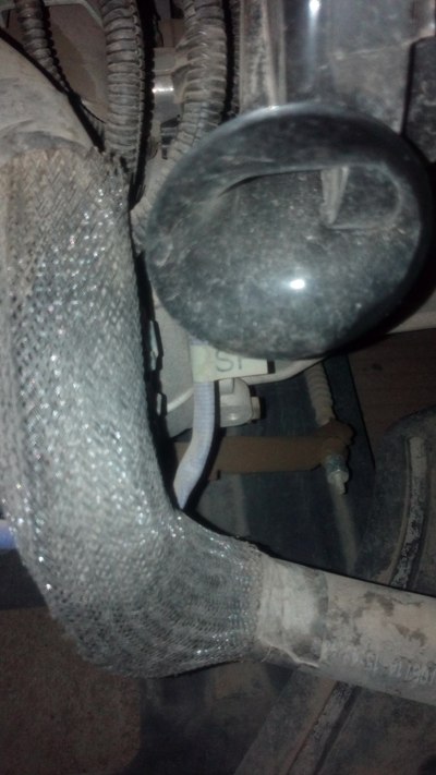

上周末刚做完二保,这两天感觉档位变硬,挂档生涩,原地挂一档也出现了传说中的“框”的一声,行驶中挂档不顺畅,比如要推三档的时候,感觉卡了一下,再用力推才能挂进去,拉四档也一样,先是卡一下,然后稍微使劲才能挂进,倒档自从提车就是这样,先卡一下再用力拉才能挂到位。网上查询无果,刚刚下楼打开机盖看了看离合拉线头那里,我就晕了,一层厚厚的油泥,怎么回事呢,变速箱左侧还有几处渗油的地方,有懂汽修的朋友帮忙指点一下,变速箱渗油是否是大问题?挂档不好挂是不是因为变速箱渗油渗的缺油了?
不知道位置的朋友请打开机盖顺着电瓶的左侧往下看。改的蜗牛喇叭有点挡
就是这里,厚厚的一层油渍,看着像生锈的样子,其实是油渍,有懂的朋友吗?先谢谢了

先查下离合器分离是否彻底.和变速箱关系不大。通用车渗油是正常的

    这是离合吧!我的也有油'

      看来是通病,昨天用了一瓶化油器清洗剂喷干净了 ,过几天再看看什么情况吧,如果渗油严重的话就是有问题,下一辆车不考虑通用了,我对我的车那么好  它只会让我伤心,扶不起的阿斗

      你画的圈圈里面横的是离合器拉杆,上面是会有油的,不一定是漏油,漏油也不可能漏到那个位置。更多的可能是厂家涂的防锈油
      泰安车友5381523 楼主 关禁闭 已屏蔽
      TOFEI 2015/05/19 18:17:58 发表在 10楼
      哦哦 原来是这样 谢谢 我用化油器清洗剂喷干净了,最近没发现渗油,应该是没问题

      我的用化油器清洗剂喷干净了,没有油泥了,不过有点不放心了,那个摆臂下雨天没有油泥的保护可能会生锈,渗油赛欧通病,好多车也渗油,不用担心了,只要不是滴油那就没事

      那个油不用担心的,我的车是挂一档“咚”一声响,这个你的解决了吗?
      wds717 2015/08/11 16:55:12 发表在 16楼
      这个没解决。。。貌似也是通病,我把离合调的紧了一些,感觉好点了,赛欧手动变速箱很少有出问题的,整车就是异响多一些,忍了吧,就当个工具车用,等以后有钱了就换车
