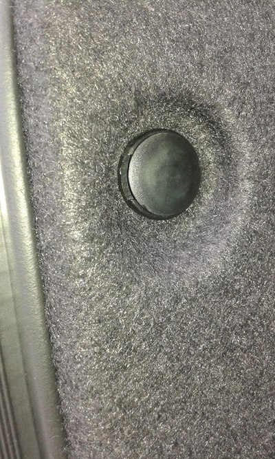

1.首先考虑如何从倒车灯取电,赛欧3的倒车灯在右后,所以需要拆开尾箱中右后部分的装饰板,见下图,直到可以看到里面的线束;
卡扣的拆取,需要专业工具,我是用指甲扣的,相当痛苦,须先去掉外层,取的时候,对边平行,同时往外拔。
下图为内层,再拔掉内层。
拆掉这三个就可以了。
