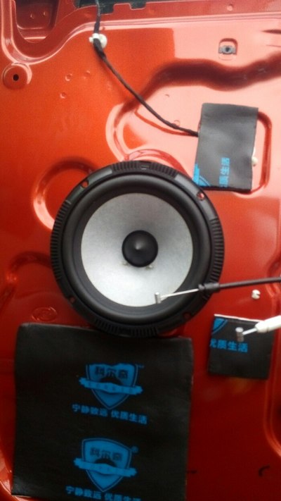

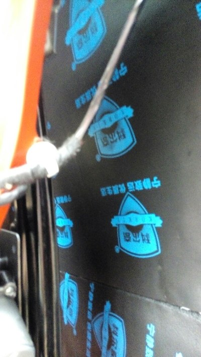

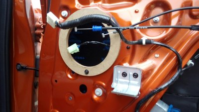

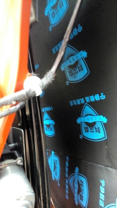

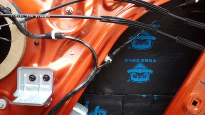

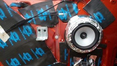

上次发了一帖,太乱这次好好整理一下,各位看官,将就看,由于是自己做自己的车,我自己都不好评价。不废话上图了 1:拆拆拆。。突然发现拆车没照相。。。好了口述吧,拆车简单,就两颗螺丝所有门都是一样7个大的6角螺丝,和别克系列都一样,拆完螺丝是卡子拿专用翘棒就可以了,这里不得不说一下,这车做工真心可以卡口质量很好,门板边缘缝隙很小,都不好入手,。。三下两下,拆完了。 2:做止震,和隔音。 我买的是三合一。所以贴一次就ok。图来了
里面的
外面看
还是里面

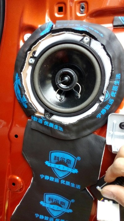

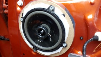

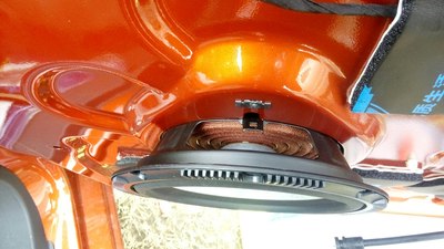

里面做完了做外面当然喇叭也上去。 这里要说一下赛欧3后门空间很有限。喇叭不能突出来太多。所以要改的注意一下,

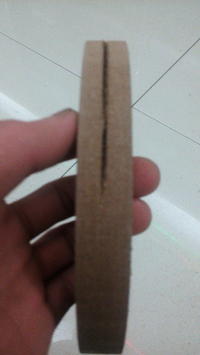

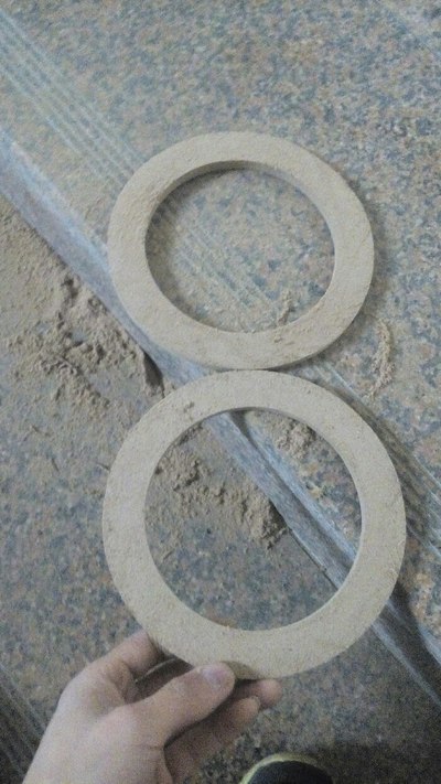

改装用垫片,这里垫片很薄是一个锯成两块,下面有图,螺丝也用了短的而且垫垫片。
这是装好的效果

喇叭也做防震隔音。
这是锯好的
单个厚度太厚

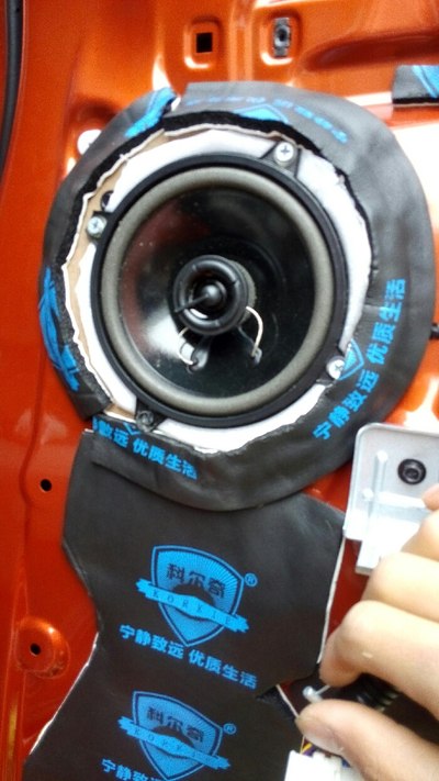

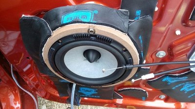

然后是第二层隔音
喔喔哦,只有局部,下面有前门的全照。

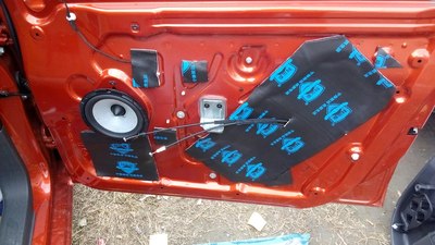

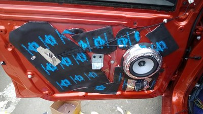

后门我用的5.5同轴。原车前后都是5.5的。 3:前门的

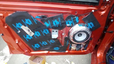

前门做好
自己看吧

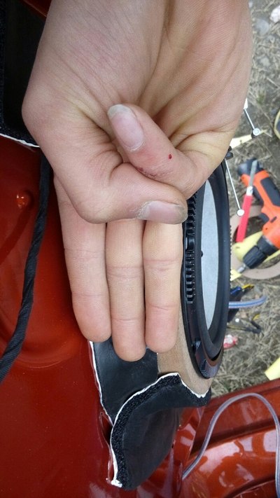

垫出来了三指宽。用了两个垫片
做吸音
看吧5.5的洞上6.5的喇叭就是这样

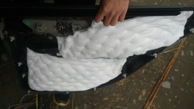

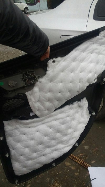

门板也弄点吸音棉,每个门都做了的
额额
对了前门我是二分频2寸高音头有盒子直接贴在A柱下面,分频器放在门里面。 这个我忘了拍照 大概就这些吧。。。有什么问题再问我吧
