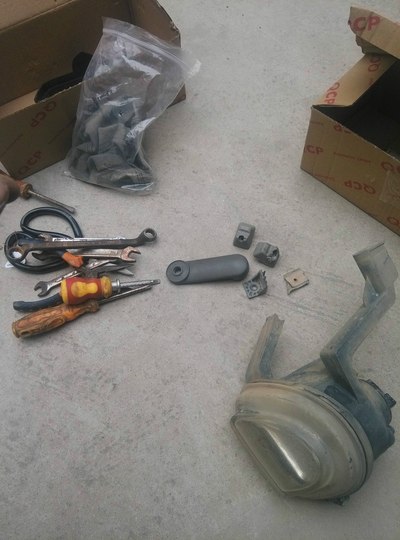

进入今天的主题。。。老赛登场,引擎盖上两包是我某宝淘来的N个待更换物件,卖个关子先。。。
原谅干粗活的人用的破手机,拍的破照片。。。希望对得起观众。。。

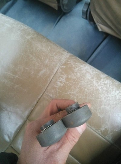

物件2:遮阳板塑料扣子
就不解说了,拆罗斯。。。拧螺丝。。。好了

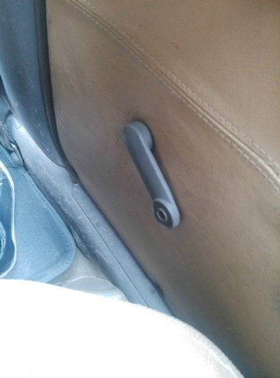

物件3:右后窗玻璃摇手
一个弹性卡子用电笔挑下
电笔旁那小垫片是拿来垫着用的。哪里需要垫片呢,请看下图。。。
刚开始装上去摇摇晃晃。。。结果拆下来一比对,搞个一样尺寸的模具造东西会屎啊。。。好不容易找了几个垫片自己给垫高了。。。请容许我再吐槽某宝下,便宜没好货啊
好了再试了试,这回总算OK了

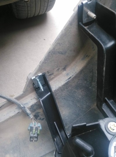

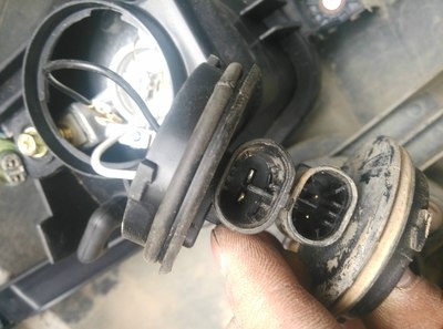

物件4:前保险杠上的雾灯,掉了一个,独眼老赛。。。
这个才是真搞事,前保险杆跟翼子板链接的螺丝实在难拧啊
就是这个,手要探到轮胎上面翼子板里面的某个小洞里顶住另一头的螺帽。。。憋屈啊
吐槽NO.3!!!!!左边是某宝买来的新雾灯的电源接口,右边是原车的。。。难怪我怎么装都装不进去,比原车的也宽太多了吧
就这小口子,叫他如何装下你肥胖的身躯呢。。。
思来想去,本以为没得玩了。。。后来拿来家里自售的“原装进口超好料钢材特制剪刀”一剪,没想到竟然能修剪得了
。。。又有得搞了。。。中国好剪刀
原车的螺丝掉的掉,少的少,自己找来了了几个5厘的自攻螺丝,开始拧。。。

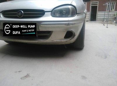

拧螺丝完毕!准备恢复原样。
保险杆拆下容易装回去难啊,碰到硬骨头了,拖车勾。。废了好劲才给塞进去。。。

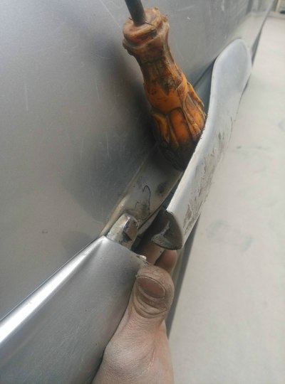

轮眉刚卸保险杆那螺丝时被撬开了,底下加个条子紧固下,再往缝隙里上点万能胶
可以了,不近看看不出二样的
搞定,试灯亮闪闪。。。(保险杆没装回去之前有试过的。。。要不装完试了不亮那就不是坑爹那是坑自个了。。)
“眼睛”回来了
搞定、收工咯

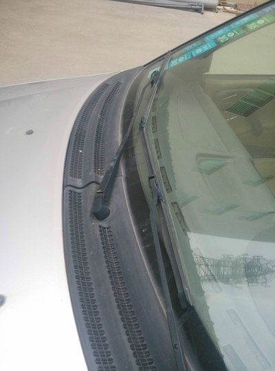

再晒下之前自己换的雨刮,挺不错的,这回某宝没丢脸

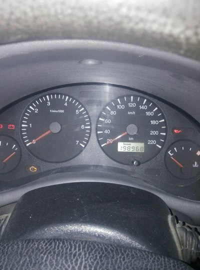

老伙计,老心脏,前不久发动机开过膛,修了2000多,现在多多少少落点地板油。。。过阵子开去店里看看,这个自己搞不来。。。

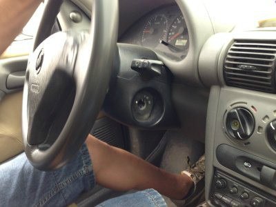

有没有发现老赛的钥匙上面不是别克标。。Why ?答案下图找
车子之前晚上都停店门口,就那么一回差点被开走,早上起来发现钥匙扣成底下那样了,随便螺丝刀拧一下就能启动,可他就是偷不走,偷不走啊偷不走。。启动是启动了,可是一下子就马上自己熄火了,只有原车钥匙在才行
(这图是同学看见这奇葩车忍不住拍的)就这样子开了老久,直到钥匙老这样拧给拧坏掉,换了个锁才连同钥匙也给换了。
