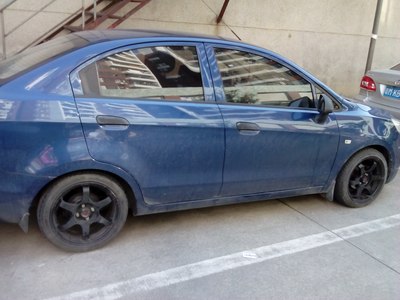

言归正传,2年的升级
1、16寸轮毂,195 45r16轮胎
2、福瑞迪cd,国产银笛前门5寸,后门6.5寸同轴喇叭,低音炮
3、4门止震+隔音板,翼子板,后尾箱,底盘部分,效果不错
4、tolodo短行程避震+ssr短簧
5、加装led雾灯
改的福瑞迪CD,音质不错

言归正传,2年的升级
1、16寸轮毂,195 45r16轮胎
4、tolodo短行程避震+ssr短簧
5、加装led雾灯

后轮两指半

总体说,赛欧的性价比高,空间大,发动机、变速箱匹配合理,。买回来时风燥高速时较大,做了全车密封条,改善很多;胎噪处理,做后备箱隔音,翼子板止震板,底盘止震板,四门隔音,现在的效果不错,当然不能和20万的车比;保养方面,首保后,直接脱保,用嘉实多磁护5W40,发动机声音小很多,畅顺;未见乳化现象,喷油嘴也未堵过,;毛病就是下摆臂胶套脱落,火花塞损耗快,导致缺缸,换的电装铱金,问题解决
