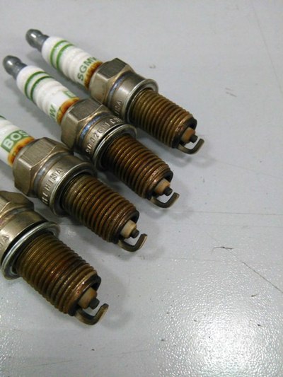

             车子开了两万八了,又要去保养了,看行车手册好像是要换火花塞了,于是自己到淘宝上买了四个铱金火花塞,仔细看了车友们的帖子,动手自己开始换了,一共八颗螺丝,工具是10mm的内六角套筒扳手,5mm的六角扳手,简单,拆一个换一个,不到半小时,OK,光顾动手了,忘了拍照。也不知道对不对,反正按车友们的方法断电、自检、关点火开关、等、再自检、点火,一次性着车,一开始,怠速忽高忽低,大概20秒后,怠速在1100,等了大概一分钟,缓慢行车,跑了一公里,停车,怠速下降到700,以前这时怠速会在900左右,没长时间跑,后续在发帖谈谈感觉。
这是换下来的BOSCH的火花塞,,燃烧情况良好,有点感觉换早了。
磁柱根部有点串气,没见过其它火花塞,应该算正常吧,瞎猜的。
