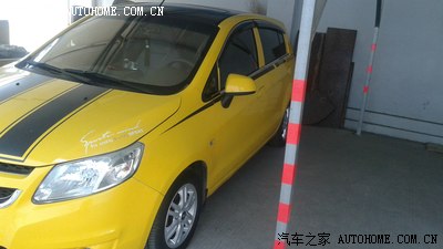

     2011年的一次本地小车展,无意中看到了新赛欧,老婆也挺满意的,想都没想就交了定金,定的两厢手动幸福版的,七万两千三的那款,当时两厢还没有节能补贴,就优惠了三千。送的地胶没有要,那东西没有多大用处,而且味道特别大,还喜欢锈地板,所以没有,事实证明不要是正确的,车膜要了,以后才发现也说错误的,送的太差,一年多全褪色了,自己后来在网上买的雷朋的膜,一起才600多带前档,找别人贴花了200元手工费,旧膜太难撕掉了。

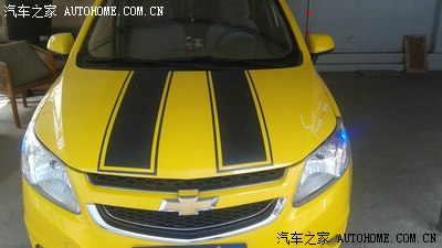

    网上买了一些贴纸和亮条,我觉得贴上了效果还蛮好,几年了也没褪色
  侧面也贴了,

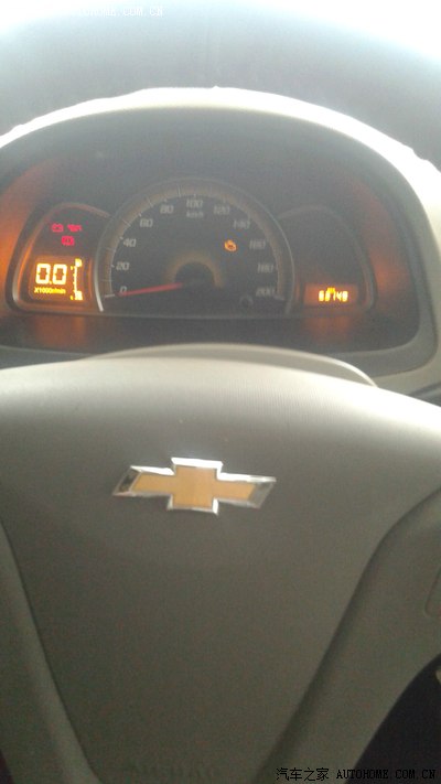

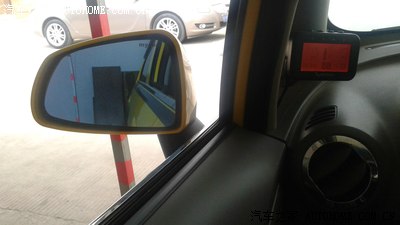

  买的双曲率蓝镜,效果还可以,行车电脑我觉得很有必要买,可以看到水温和油耗等

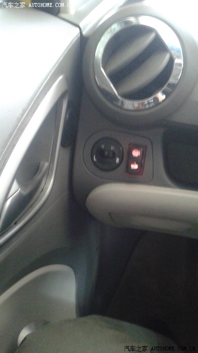

   中控开关,有了这个开锁就方便多了,线也蛮好接的,我是带原厂中控的,就在驾驶室左脚旁边,很好找线,有个万用表就行,半个小时可以接好。

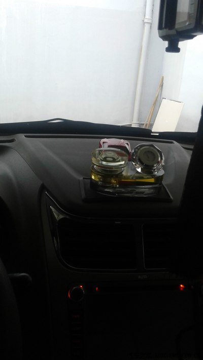

  55元网购的香水座,带时钟的,走了两年了,时间还准的很,很实用的。

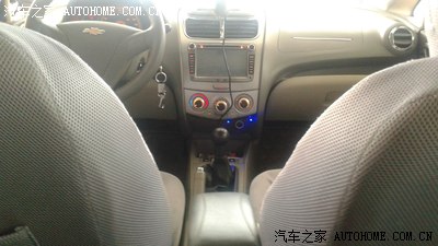

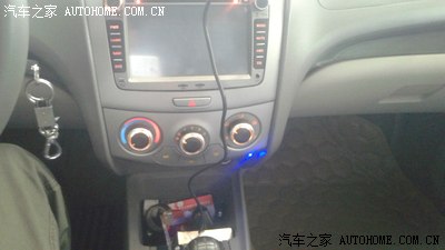

900元网购的一体机,用了两年还没坏,感觉还可以,搜星海挺快的,

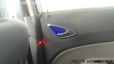

  坐了同事的君威,被里面的氛围灯彻底迷住了,自己网购了一批蓝色的LED小灯珠,前门后门和中控台都装了,本人觉得特别满意,就是安装费了点力气,自己拿个小手钻钻了一个下午的眼,然后把灯珠放进去,再在里面用棒棒胶粘劳,门板里面走线也弄了半天,在收音机后面找的晚上亮灯的那根线介绍,开示宽灯的时候就亮,美。

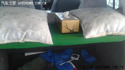

两厢的后面没有遮物板,买的太贵,也不能放重物,家里装修的时候剩下一块厚有机板,做了一个,下面放了两个25的不锈钢方管,搞定了,上面再铺了一层台球桌上面用的绒布,爽的很,放多重都没问题,还很平整。

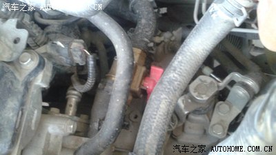

  空调效果不好,吹自然风的时候是热风,网上淘了一个四通阀,一个开关控制的,把原车通往驾驶室的两根水管剪断,装上阀门,OK了,就是要买一桶4升的防冻液加上,剪断后防冻液基本漏玩了。开空调那效果提升的不是一个档次,开二档都可以冻的起鸡皮疙瘩。就是装的时候距离一定要比划好,上管箍的时候最用钳子先把它捏开用吸铁丝固定好,放到位后吧铁丝剪断就行了,再就是千万不要套四通阀的时候在上面涂润滑剂,因为漏出来的防冻液不是水,防冻液里面本来就有一点像油一样的东西,很滑,很好套上去,涂了润滑剂后怕进到发动机里就不好了。直接涂点防冻液在上面就很容易套进去了。春秋的时候开自然风都是凉风了,再也不像以前吹热风了,舒服的很,已经用了一个热天了,没发现有什么问题,质量挺好,阀门花了100多,解决了大问题,到现在没发现漏水,有空调效果不好的朋友可以考虑改一下,很简单的。
