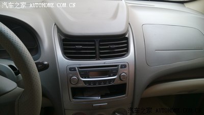

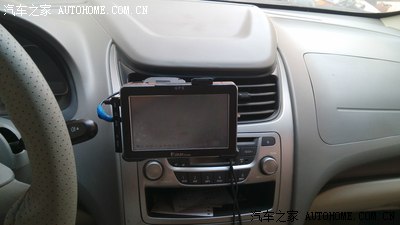

新赛欧1.4MT,原来是便携式导航,陪伴了我4年,真舍不得换掉。

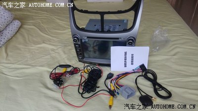

买的骏歌导航8寸带DVD蓝牙倒车后视等
不用破线,直接对插。

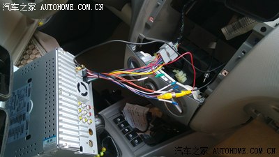

折掉了,原来只有双闪灯、收音机天线和电源线三个插头
然后按照说明走好导航天线,再接好倒车控制线(红色),其他插头都是一一对应不会插错。记住最后接头处都用绝缘胶带緾好。
