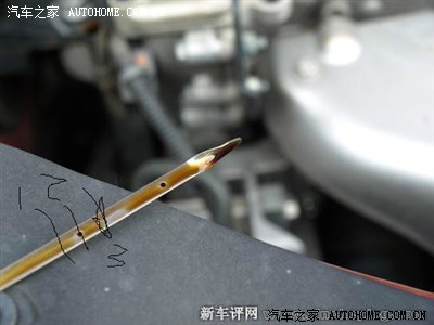

不要全相信SSSS店  有时候忽悠的就是你!别以为他们什么都很专业!
直接上图!:
数字1是在冷车10小时候后的机油尺度!
数字2是热车2分钟后熄火后大概5分钟的尺度!可能我画的不好!大概在上面一个孔一点点的位置!
数字3是抽完机油后大概的尺度  在上面的孔的下面大概3MM吧
下面是几张图片 大家瞅瞅!
机油加多了真心不好,大家多看看自己的机油尺吧!具体怎么不好论坛知道人太多了!
大概总共耗时半小时不到  抽出大概200毫升吧!自己动手丰衣足食!
