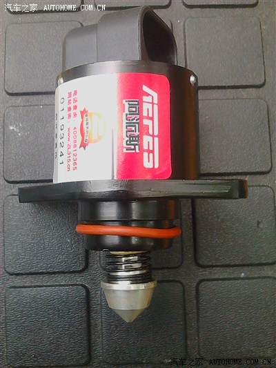

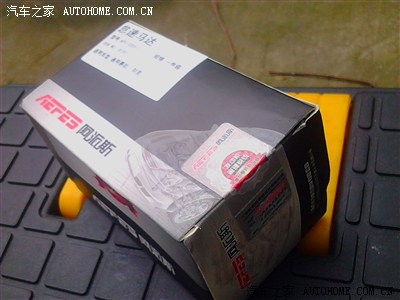

某宝订了一个怠速马达,注意赛欧是尖头的,不是圆头哦,新老赛欧通用的。
包装看着不错,挺正厂的

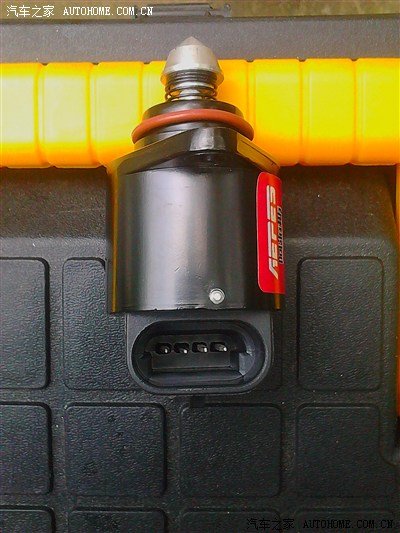

打开就是这个东东,东西不大,但是结构其实挺复杂的
这个角度能看到是4线的步进电机,通过丝杠滑零机构将转动变为尖头的直线移动,上次拆过一个,还有滚动轴承,定子线圈和永磁转子,相当复杂的。

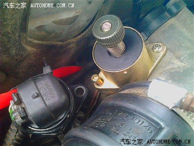

之前的手动怠速调节阀,旁边是原车的怠速马达,消除故障灯用的

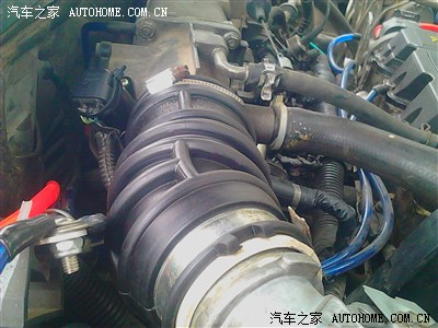

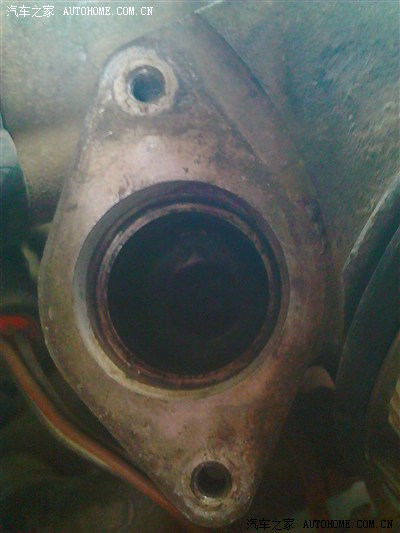

拆开两颗螺丝,就露出了怠速阀腔,积碳也蛮多的

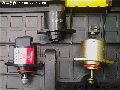

三个怠速马达对比,从左到右,新马达,原车马达(尖头居然掉了)和手动怠速调节阀。

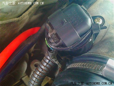

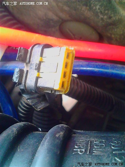

这个四口的插座就是控制怠速马达的4线

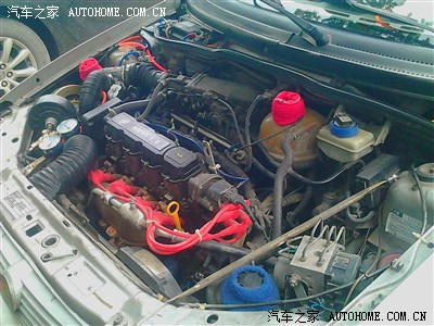

瞬间装上,注意密封圈别丢了,就靠他密闭的,方向也要注意,反过来螺孔对不齐的
插好线头,扎带再固定一下

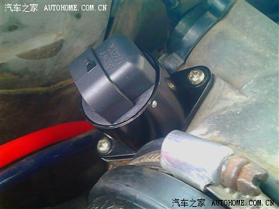

由于之前一直有怠速马达插在线上,用仪器测试过,没有故障码,所以没有必要断开电瓶或者消除故障码,直接上电启动,转速在几次波动后稳定到1200转左右,OK,搞定。全部过程包括拍照,一个人10分钟,够快吧。

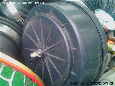

旁通泄压阀的消音器

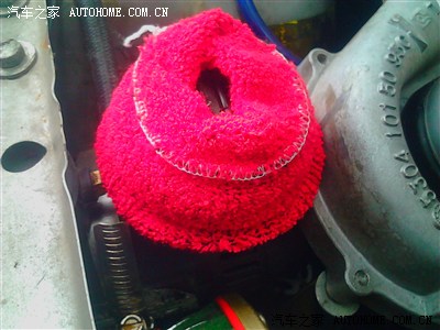

吸油的护腕

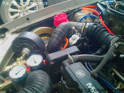

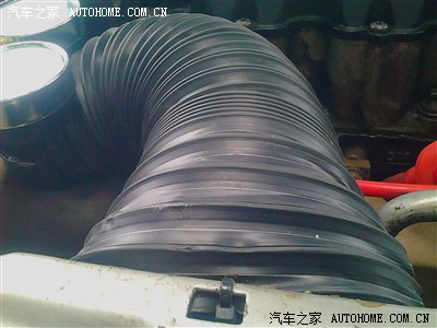

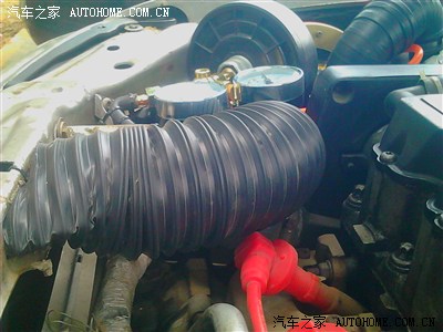

导风管,将中网的新鲜空气注入空滤附近,提高含氧量,降低温度
换个角度更清楚

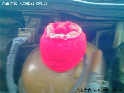

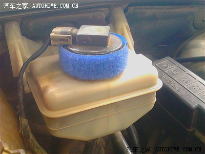

冷却水也加个护腕,吸水

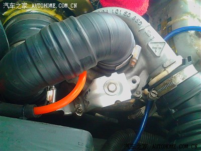

涡轮K03

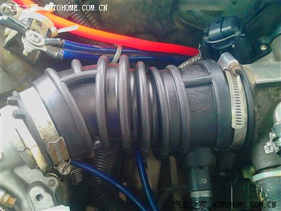

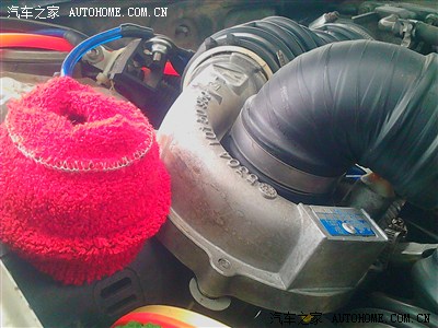

新换的肥肠和空气流量计,之前爆掉2次,压力大啊
这可是正品,带编码的

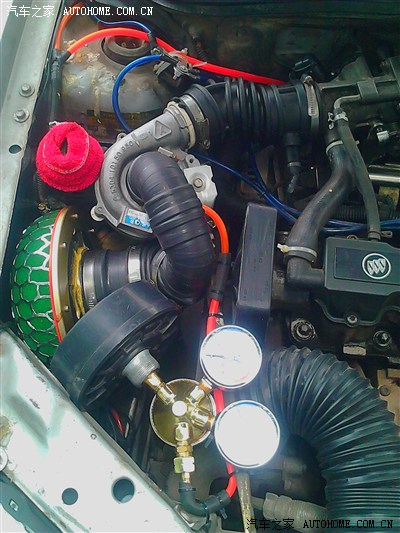

涡轮系统一览

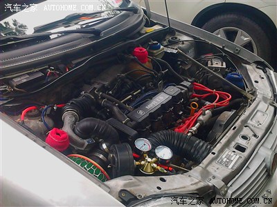

机舱右边看看
再左边看看
还是涡轮吸引人吧

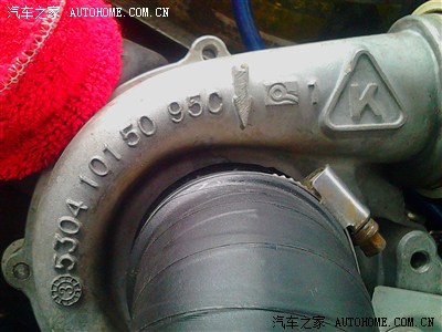

K03的编号
