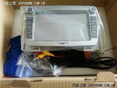

拆开了,全新导航加倒车影视。送了精美鼠标垫还有车贴,还有最主要的详细安装图,让我对这么多的线子不害怕了。

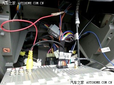

在对照下说明书!
黄色线插在第二排第一个的倒车输入接口上,旁边的红色线接在配套的棕色倒车检测线上就可以!在装上配套的GPS和倒车影像接口。还有cd电源线。

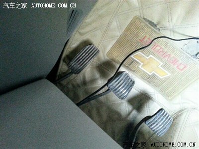

倒车影像同样,从面板后面穿到主驾驶下面,沿着左侧车门靠边理直,深到后备箱里

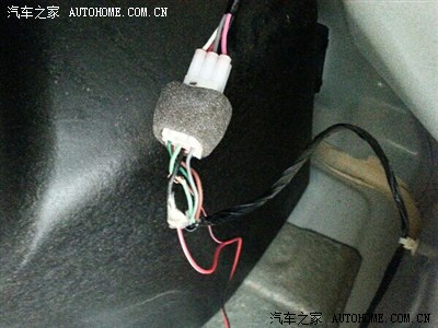

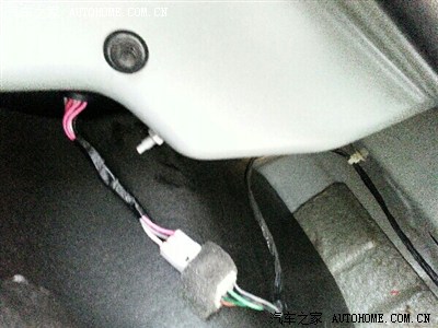

把车牌灯卸下,然后装上摄像头后面塑料里,摄像头线穿过后备箱挡板到后备箱里
我是用细铁丝把这摄像头线穿过去的,聪明吧
拆下右尾灯后备箱挡板,把摄像头跟的红线对绿线接,黑线对黑色接,大工告成了

在对照下说明书!
