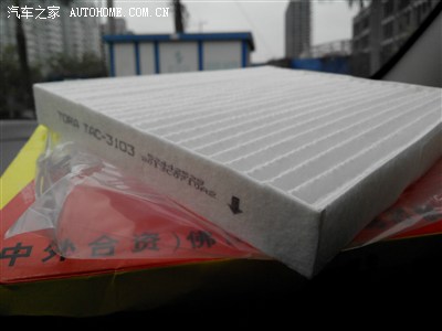

JD买的空调滤和空气滤 都是豹王(TORA)的 一个35 一个40 看不到10几块的 这个算便宜了····

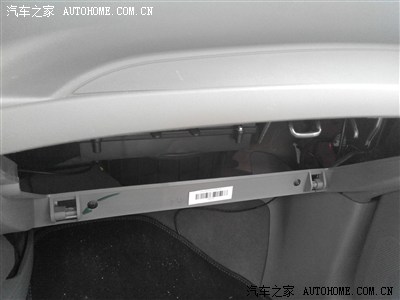

1、拆手套盒(感谢论坛车友的教程):把手套盒打开5公分左右,然后先左后右,稍微使点劲,分别将手套盒底下左右两个扣解开,然后将手套盒左右两侧稍微使劲向内挤压,就可以取出整个手套盒了,要注意不要损坏左右两侧的缓冲胶,拆的时候尽量不要用蛮劲,注意取巧哈哈

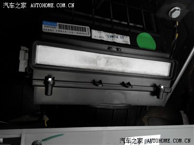

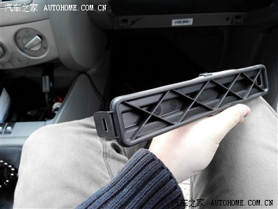

2、看到黑色的那个就是空调滤芯的盖子,左右和上面各有一个卡扣,左右掰开,上面的按一下就出来了
看下,白色的那个就是空调滤芯了,够脏的吧。
3、滤芯有个可以拉的耳朵,稍微拉出来一点,然后左右一起抽出来就行,再把新的放进去就OK了,注意放的时候记得看滤芯的箭头,耳朵要留在外面,不然下次怎么抽出来。

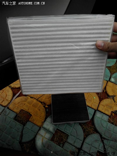

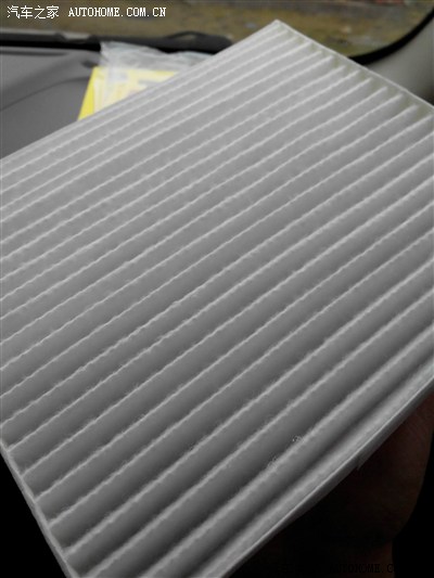

新买的滤芯

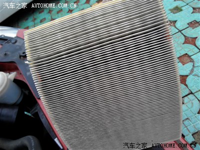

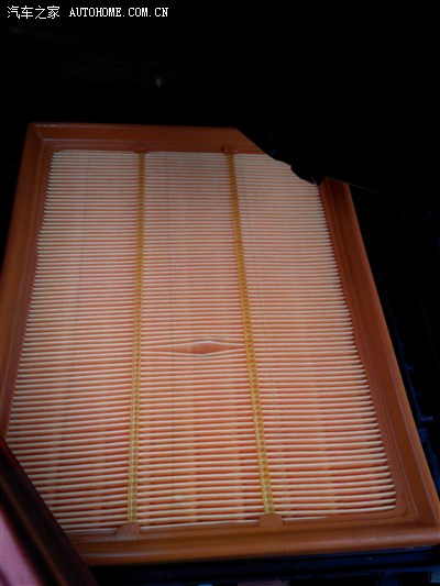

1、打开发动机舱的空气滤芯盒子,这个超级简单,右侧两个不锈钢扣子打开,盒子往右移下,整个上盖就可以拿起来了,
这是原来的
2、取出原来的空气滤芯,把新的放进去,盖上就O了····
