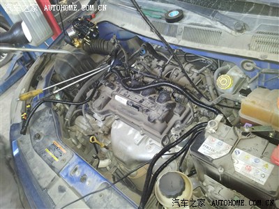

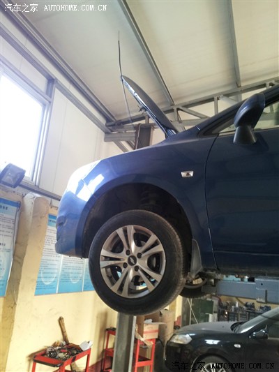

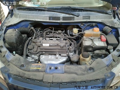

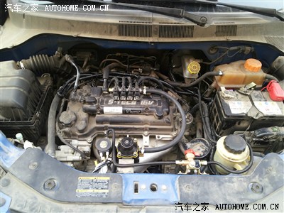

打开前盖

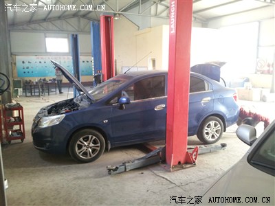

进入举升机

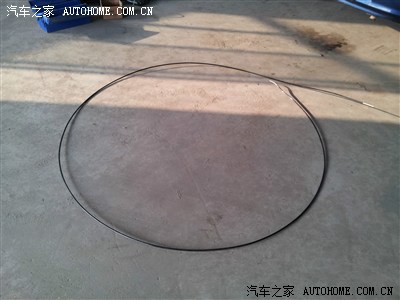

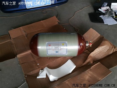

材料入场,这就是”气管“

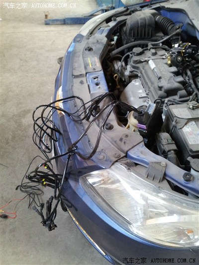

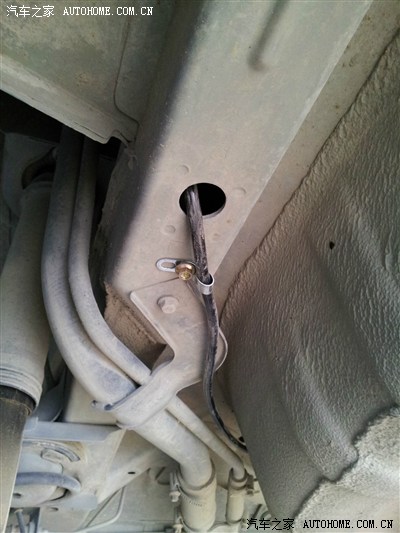

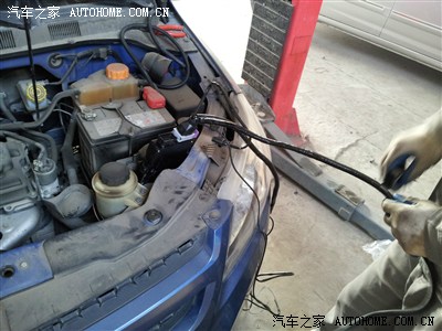

工人开始穿针引线,将气管从车尾穿至车头

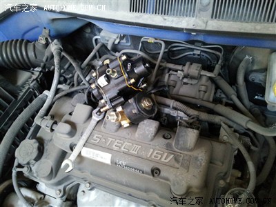

减压阀
控制电脑

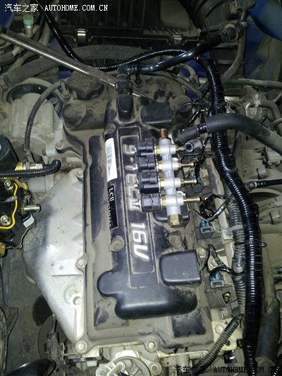

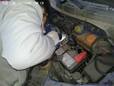

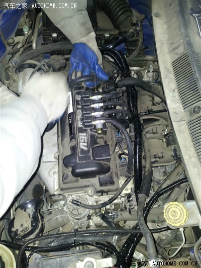

进气管钻孔
走线

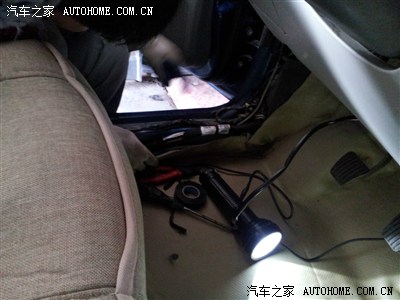

穿线至驾驶位

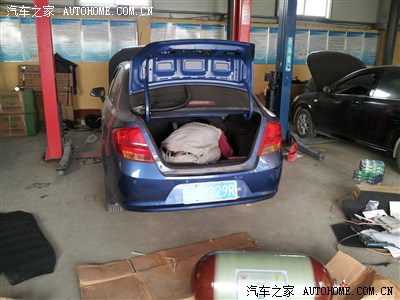

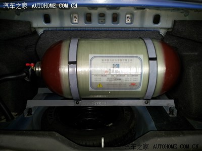

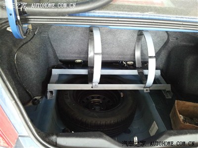

后备箱安装气罐
为了装支架,师傅都钻进后备箱了,敬业!
气罐搞定
关键部分
至此,大功告成

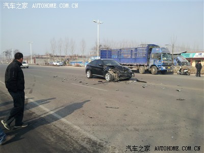

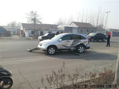

还有个经典的问题,就是有很多人坚持气罐不安全。在我进行车辆改装的时候,就在汽修厂门口百米远出,发生了这样的事情:
X6很新,新的车牌都还没挂
通过这两辆车,得出了如下结论:
1、它们的价格都超过赛欧,尤其是X6
2、我相信他们都没有改气,尤其是X6
3、很不幸的,他们出问题了(没有任何幸灾乐祸的态度,就事论事);而我的赛欧依旧在服役
总结:车辆的安全性,汽车配件的安全性,都不如驾驶员的安全意识来的重要
认为改气不安全的人,你们可以不改,可以拒绝使用一切带有CNG字样的车辆(出租车、公交车),但请不要盲目指点带有气罐的车辆,认为它们后面背着炸弹。
