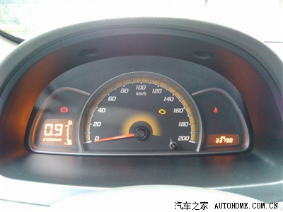

几个星期前车子走着的时候,突然发动机灯亮了。急忙开去4S检查,4S说废气循环阀坏了,要换废气循环阀,火花塞,清洁油路,一共1500元。那时候确实给他吓了一跳,刚好三年的车子就要大修了?(那时候我还不知道什么是废气循环阀)刚好4S店里有电脑上网,立即打开电脑查一下,第一时间打开汽车之家网站的论坛查“废气循环阀”,原来那东西不难拆,而且一般清洁一下就可以继续用。4S店清都不给你清,直接叫我换了,算了,我了解你们的作风。就跟他说:没带钱,下次再搞吧。
其实这三年里小赛欧没给我添什么麻烦,只是有点小异响,平时除了换机油(4S卖车时送了四次保养),没怎么进4S店。所以之前也没打算自己动手,工具也没买。不过平时经常泡汽车之家的论坛,看到车友们的动手能力真的很强,我心里也想自己动手。为了这次“大修”在网上买了不少工具,以后有什么小毛病都自己动手了。说了这么多是时候上图了,开图:33790时亮发动机灯
