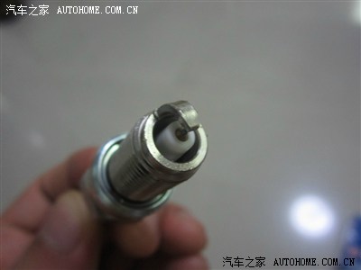

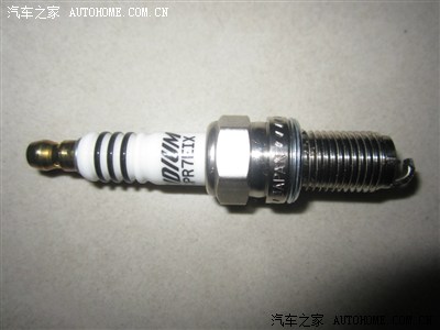

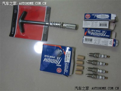

网上买的NGK铱金单爪的和工具,四个两百多米。铱金这东西究竟有多大作用就见仁见智了。看着做工不错,真假难辨。不管了,能用就好。
来几张特写,请懂行的朋友甄别。
一切准备就绪。。。。。。

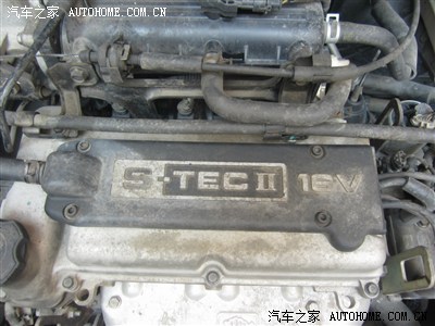

拆除收集废气的盖子。用内六角螺丝批。
四条缸线。再清扫一下里面的灰尘。
拔出缸线。因为是第一次自己换,为了保险起见,我没有把四个都拔出来。而是拔一条缸线换一个火花塞。这样能确保不会出错。

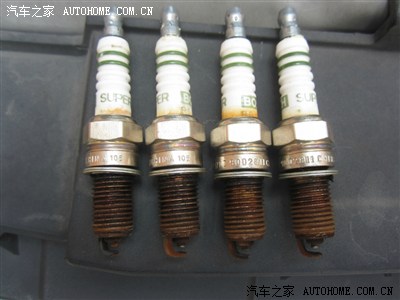

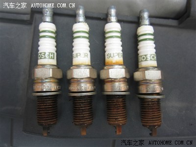

四个旧火花塞。能看出第三个缸好像有点漏气。BOSCH的,估计清洗一下还能做备用。
另一个角度

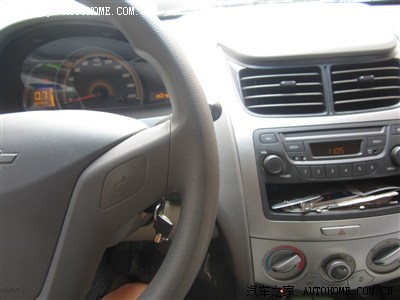

效果:1。怠速时发动机抖动均匀,肉眼就能看出变化。2。起步的感觉跟新车时差不多,不会憋。特别是开空调起步,感觉更明显。3。不开空调行驶时几乎感觉不出变化,开空调行驶时动力明显提升,特别是在二档和三档的提速上,有新车的感觉。4。怠速时,开空调转速表显示转速没有增加,以前开空调后转速会升高到800转(见图)。5。启动快,真的是一瞬间,原来的要两秒左右。
另一个角度
