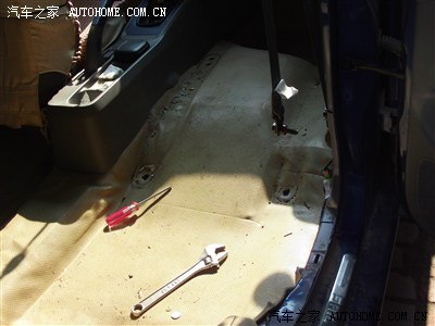

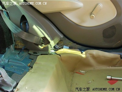

中间我基本没照照片,全程都是自己动手,说实话,根本没精力拍照。第一天整个半天都在拆卸,地胶全部拆除,贴的止震板,然后再贴隔音棉。拆开后才知道咱赛欧内饰都是塑料的,稍不留意就会弄坏,尤其是前后门的开门处的小盒子,里面的塑料卡扣都掉了。后来自己用电钻打眼用铁丝绑上的。
