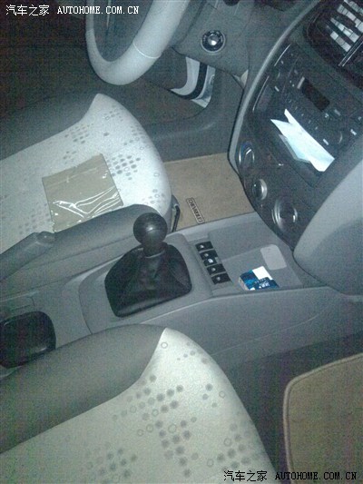

1、首先从简单的入手。装驾驶座的五键按钮。
(手机拍的相片将就点看吧,后面还要盗用一下其他人的相片~改装过程手脏,有一些没有拍相片)

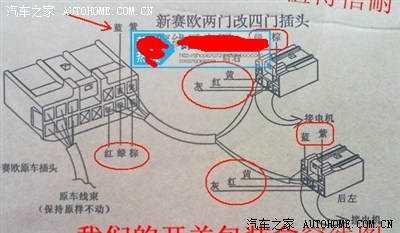

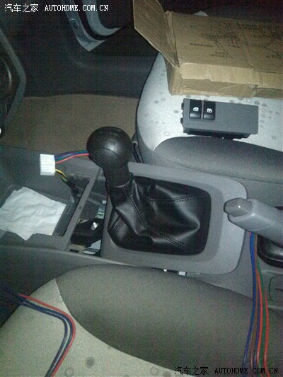

先拆下挂档杆的外圈,并拆出原两按键的升窗控制。并按新买的电动升窗器电路说明接线,只要按照线的颜色插装即可。
(借用卖家的图片,隐去卖家的广告~~~)

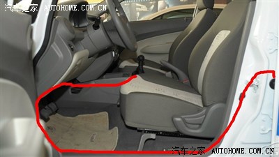

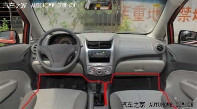

2、线接好了,接下来就是走线了,线从档位杆右边的空间穿过,如下图走线,个人习惯尽量完美,不喜欢从脚垫下面穿过。

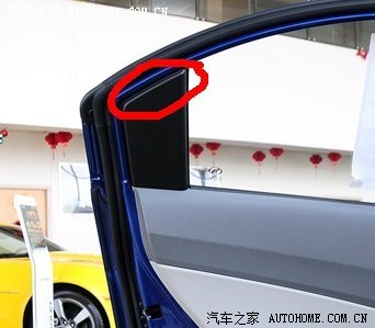

门框下边的线塑料很暴力即可拆下,B柱则需要解开下边的安全带的螺丝。

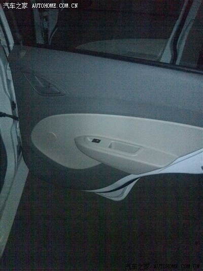

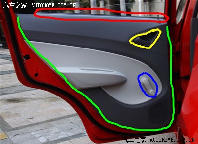

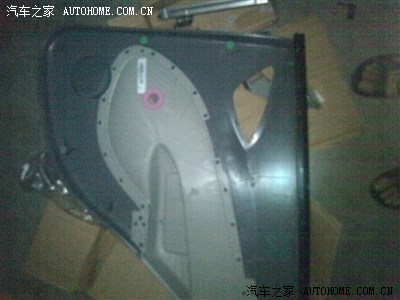

3、接下来就是拆卸后门板了,之前看到很多朋友在问如何拆,一些高手回复暴力拆卸,暴力其实也是正确的,对于新入手的新车,使用暴力总很不舍得。由于拆卸过程手不干净也就拍不了相片,做了个图细说一下非暴力拆卸法。

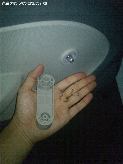

首先把玻璃摇到最低,之后拆下手摇把。论坛上有细说如何使用布条拆卸手摇把的,这里就不重复了。不过本人没有使用布条,采用一把一字头的螺丝刀,轻撬起手摇把的上端,就可以看到一个小铁线,用一个小钳子把该铁线拔出来即可。
第二、用一把一字型螺丝刀,从下图红圈处入手,轻松撬下后门上角黑字色塑料板。

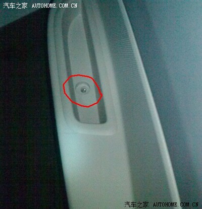

第三、使用一字螺丝刀或拆卸工具,拆下下图黄圈部分,即后门锁开关的外圈。建议采用如下拆装工具。
用螺丝刀解下下图位置的螺丝。
第四、空手从下图红圈处入手,轻掰后门内饰板,此处为一个卡扣,此步骤把卡扣撬出卡位处即可,之后可以从撬开的缝隙看到后门内饰板里面的卡钮位置。
第五、使用螺丝刀或拆装工具,从后门风饰板上边的缝隙(第四步拆开的)看到的扣钮逐个撬起,沿上图绿色线从左到右撬开,即可拆下后门内饰板。
(夜间手机拍的,将就着看吧~)

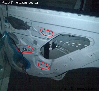

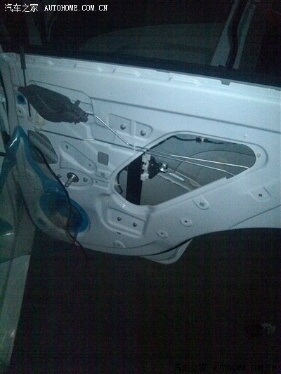

第六、使用拆下来的摇把,把后窗玻璃摇到如下图的位置。
找两个吸盘吸在后门玻璃的最下边。不然就找一位帮手抓着玻璃,一会拆下手摇轨道后玻璃会掉下来。

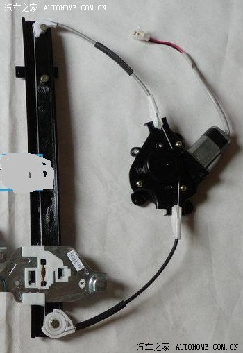

使用扳手解下下图红圈的螺母。取出手摇器和道轨。
并按原道轨的位置装上新买的电动道轨和玻璃螺丝。接线方法包装盒会有说明。
注意:在装好电动导轨后,要把该电机的线和从总控制开关引来的线贴好,不要让电动导轨在升降时刷到线,否则以后长久使用会造成线破而短路!建议沿后门的中控锁电线贴在一起。
导轨安装好后接下来就简单了,按原步骤相反装上即可。
必须说一下的是,在装上后门内饰板的时候,需要先把门板上边的卡扣扣上后再对准扣钮把门装上去。
